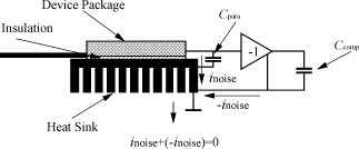

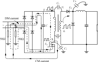

共模噪声与差模噪声产生的内部机制有所不同:差模噪声主要由开关变换器的脉动电流引起;共模噪声则主要由较高的d/d与杂散参数间相互作用而产生的高频振荡引起。如图1所示。共模电流包含连线到接地面的位移电流,同时,由于开关器件端子上的d/d是最大的,所以开关器件与散热片之间的杂散电容也将产生共模电流。图2给出了这种新型共模噪声抑制电路所依据的本质概念。开关器件的d/d通过外壳和散热片之间的寄生电容对地形成噪声电流。抑制电路通过检测器件的d/d,并把它反相,然后加到一个补偿电容上面,从而形成补偿电流对噪声电流的抵消。即补偿电流与噪声电流等幅但相位相差180°,并且也流入接地层。根据基尔霍夫电流定律,这两股电流在接地点汇流为零,于是50Ω的阻抗平衡网络(LISN)电阻(接测量接收机的BNC端口)上的共模噪声电压被大大减弱了。
图1 CM及DM噪声电流的耦合路径示意图

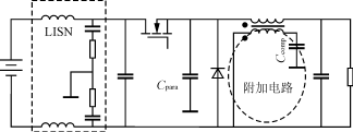

本文以单端反激电路为例,介绍基于补偿原理的共模干扰抑制技术在功率变换器中的应用。图3给出了典型单端反激变换器的拓扑结构,并加入了新的共模噪声抑制电路。如图3所示,从开关器件过来的d/d所导致的寄生电流para注入接地层,附加抑制电路产生的反相噪声补偿电流comp也同时注入接地层。理想的状况就是这两股电流相加为零,从而大大减少了流向LISN电阻的共模电流。利用现有电路中的电源变压器磁芯,在原绕组结构上再增加一个附加绕组NC。由于该绕组只需流过由补偿电容comp产生的反向噪声电流,所以它的线径相对原副方的P及S绕组显得很小(由实际装置的设计考虑决定)。附加电路中的补偿电容comp主要是用来产生和由寄生电容para引起的寄生噪声电流反相的补偿电流。comp的大小由para和绕组匝比P∶C决定。如果P∶C=1,则comp的电容值取得和para相当;若P∶C≠1,则comp的取值要满足comp=para·d/d。
图3 带无源共模抑制电路的隔离型反激变换器

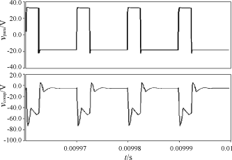

实验采用了一台5kW/50Hz艇用逆变器的单端反激辅助电源作为实验平台。交流调压器的输出经过LISN送入整流桥,整流后的直流输出作为反激电路的输入。多点测得开关管集电极对实验地(机壳)的寄生电容大约为80pF,鉴于实验室现有的电容元件,取用了一个100pF,耐压1kV的瓷片电容作为补偿电容。一接地铝板作为实验桌面,LISN及待测反激电源的外壳均良好接地。图6是补偿绕组电压和原方绕组电压波形。补偿绕组精确的反相重现了原方绕组的波形。图7是流过补偿电容的电流和开关管散热器对地寄生电流的波形。从图7可以看出,补偿电流和寄生电流波形相位相差180°,在一些波形尖刺方面也较好地吻合。但是,由于开关管的金属外壳为集电极且与散热器相通,散热器形状的不规则导致了开关管寄生电容测量的不确定性。由图7可见,补偿电流的幅值大于实际寄生电流,说明补偿电容的取值与寄生电容的逼近程度不够好,取值略偏大。图8给出了补偿电路加入前后,流入LISN接地线的共模电流波形比较。经过共模抑制电路的电流平衡后,共模电流的尖峰得到了很好的抑制,实验数据表明,最大的抑制量大约有14mA左右。
图6 补偿绕组电压和原方绕组电压波形

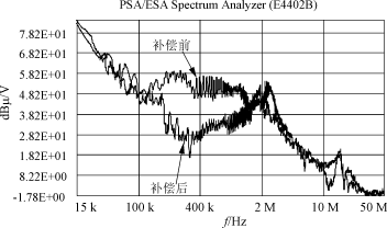

图9是用Agilent E4402B频谱分析仪测得的共模电流的频谱波形。可见100kHz到2MHz的频率范围内的CM噪声得到了较好的抑制。但是,在3MHz左右出现了一个幅值突起,之后的高频段也未见明显的衰减,这说明在高频条件下,电路的分布参数成了噪声耦合主要的影响因素,补偿电路带来的高频振荡也部分增加了共模EMI噪声的高频成份。但从滤波器设计的角度来看,这并不太多影响由于降低了低次谐波噪声而节省的设备开支。若是能较精确地调节补偿电容,使其尽可能接近寄生电容Cpara的值,那么抑制的效果会在此基础上有所改善。
图9 补偿前后流入LISN地的CM电流频谱比较

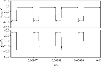

第一种情况是在输入电容的等效串联电感()上遇到的。电感在整个电路中充当了限制电流变化率d/d的角色,很显然LISN中大电感量的串联电感限制了变换器电源作为电流源提供的能力。因此,这些脉动电流所需的能量必须靠输入电容来供给,但是输入电容自身的也限制了它们作为电流源的能力。愈大,则输入端电容提供给补偿变压器所需高频电流的能力愈受限制。当为100nH时,补偿电路几乎失效。图10(a)中虽说补偿电压与寄生CM电压波形非常近似,但是图10(b)中却很明显看出流过补偿电容comp的电流被限制了。
另外一种严重的情况是补偿变压器的漏感。当把变压器漏感从原来磁化电感的0.1%增大到10%的时候,补偿电路也开始失效,如图10(c)及图10(d)所示。补偿绕组电压波形由于漏感和磁化电感的缘故发生分叉。如果漏感相对于磁化电感来说很小的话,这个波形畸变可以忽略,但实际补偿电容上呈现的d/d波形已经恶化,以至于补偿电路无法有效发挥抑制作用。

图10 噪声电路失效仿真电压、电流波形
