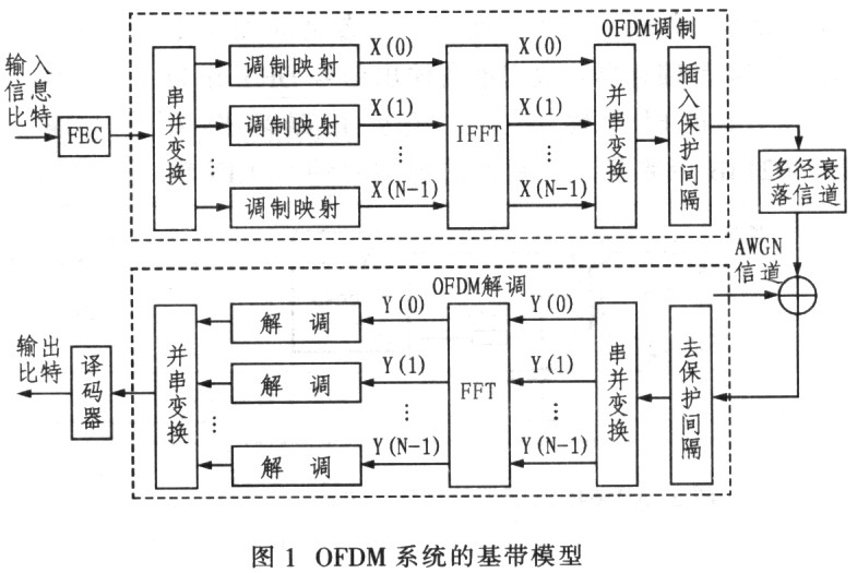

图1示出0FDM的基带模型。OFDM技术的主要优点是:可以有效对抗多径传播造成的符号间干扰,其实现复杂度比采用均衡器的单载波系统小很多;在变化相对较慢的信道上,0FDM系统可以根据每个子载波的信噪比优化分配每个子载波上传送的信息比特,从而大大提高系统传输信息的容量:OFDM系统抗脉冲干扰的能力比单载波系统强。因为OFDM信号的解调是在1个很长的符号周期内积分,从而使脉冲噪声的影响得以分散;频谱利用率高,OFDM信号由N个信号叠加而成,每个信号的频谱均为Sinc函数,且与相邻的信号频谱有1/2的重叠,故其频谱利用率:
ηOFDM=N/(N+1)log2M
其中,M为星座点数。与MOAM调制方式(ηMQAM=0.5xlog2M)相比,频谱利用率提高近l倍。
与传统的单载波传输系统相比,OFDM的主要缺点是:对于载波频率偏移和定时误差的敏感程度比单载波系统高;OFDM系统中的信号存在较高的峰值平均功率比(PAPR)使得它对放大器的线性要求很高;为了实现相干解调,必须进行信道估计。针对这些缺点,OFDM的3项关键技术即频偏估计、降低峰平比和信道估计算法成为目前的3个研究热点。

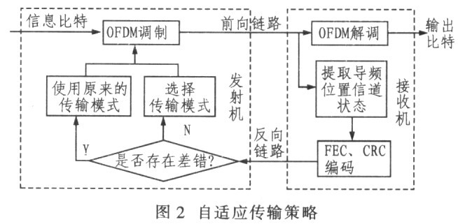

为了进一步提高系统性能,针对无线信道的特点,很多文献对自适应OFDM技术进行了研究。包括自适应调制、编码和交织等。通过研究发现,在时间色散信道传输OFDM信号的误比特率决定于信道的频率响应,错误比特主要集中在衰落严重的子载波上,而对那些信道质量较好的子信道,误比特率很低。因此,可以根据每个子信道的情况,动态分配子载波的传输方式,对于信道质量好的子信道,采用阶数较高的调制方式和码率较高的编码方式,以提高系统的传输效率;对于信道质量较差的子信道,采用低阶调制和低码率的编码方式.从而保证系统传输的可靠性。这就是基于子载波的自适应传输技术SbSA(Subcarrierrier-by-Subcarrier Adapta-tion)。显然,为了实现自适应传输,必须包括以下3项关键技术:接收机根据导频信号估计信道质量;发射机根据信道情况选择合适的传输方式;采用信令传输或盲检测技术告诉接收机所采用的传输参数。为了使发射机选择正确的传输方式,必须使发射机收到正确的信道信息。上行链路传送的信道信息因无线信道的衰落或干扰而发生错误,就会造成发射机对信道的错误预测.从而导致选择不合适的传输方式,使系统性能下降。针对这一问题,本文介绍一种较为可靠的机制(见图2),可以在反向链路传输发生错误的情况下,仍能选择较合适的传输方式.从而保证系统的性能。本文仍然假定信道是慢衰落信道,接收机接收的导频位置的信道状态信息(CSI)首先被量化.然后再对量化后的CSI进行循环冗余校验编码(CRC)和BPSK调制。最后将CRC后的CSI信息传给发射机,发射机如果检测到收到的CSI没有错误.就根据当前的信道状态从备择模式中选择传输模式,如果有错误,仍使用前一时刻的调制编码方式。
