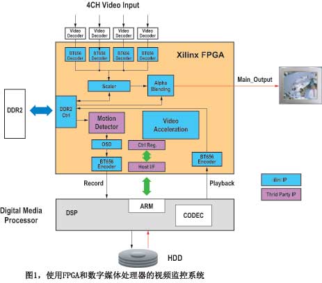

数字监控系统中的数字视频录像机(DVR)正在迅速采用先进的数字视频压缩。大多数DVR制造商从MPEG-4向H.264高清晰度(HD)CODEC转移,对更高分辨率和压缩速度的需求也随之增加。专用芯片(ASSP) 对大批量应用很有用,但缺少灵活性,开发成本高,而且开发时间较长;大多数高级数字媒体处理器则只能执行 H.264 HD 解码(而 H.264 HD 编码比解码还要复杂得多)。满足 H.264 HD 性能要求的最佳解决方案是使用一个 FPGA 加上一个外部 DSP 或数字媒体处理器。
使用低成本的 Xilinx FPGA,可以更进一步提供运动探测、视频缩放、颜色空间转换、硬盘接口和DDR2存储器接口,还可以将两个 27MHz ITU-R BT656 数据流时分多路传输到一个 54MHz 数据流中,同时为 DSP 处理器提供视频加速。要将两个 ITU-R BT656 数据流多路传输到一个 ITU-R BT656 数据流中,仅需要一个通道视频端口来独立地传输完整的二通道视频数据。要为只有一个 ITU-R BT656 视频输入端口的数字媒体处理器提供接口,这种实现方法非常有用。图 1 所示就是这样一种建议架构的框图。

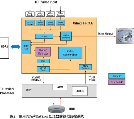

对于使用德州仪器公司 DaVinci 处理器(仅有一个 ITU-R BT656 视频输入端口)的 DVR 设计,需要一种更有效的实现方法将两个或更多 ITU-R BT656 数据流时分多路传输到一个 VLYNQ 数据流中,然后才能将其输送到 DaVinci 处理器。使用上述实现方法,就能用少得多的 I/O 引脚传输视频流,并且可以降低系统成本,因为器件的封装可以变得更小。图 2 所示为此设计的框图。

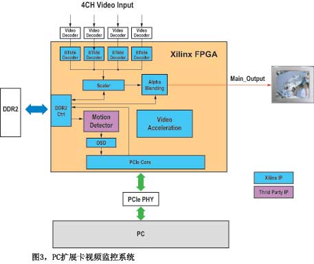

使用与图 1 所示同样的设计,可通过用 PC 替换数字媒体处理器并且经 PCIe 总线将视频流缓存到 PC 的方法,轻松快捷地实现 PC 扩展卡 DVR 系统。视频模数转换器产生四条独立的数字 ITU-R BT656 流,然后这些流被送入低成本的 Spartan-3 器件进行预处理。在 FPGA 中,视频数据剥除空白帧并同步,为 PCIe 适当打包,馈入 Xilinx PCIe 内核。然后,软件就可以读取并播放输入的视频,对其进行处理,或将其储存到磁盘。图 3 所示为 PC 扩展卡视频监控系统设计。

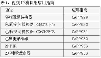

从多相视频转换器、二维 FIR 滤波器和屏幕显示到覆盖以及阿尔法混合等简单效果,再到格式和颜色空间转换,Xilinx FPGA 都是实时数字视频、图像处理和滤波的理想平台。表 1 列出了一些常用视频 IP 模块组的应用指南。
