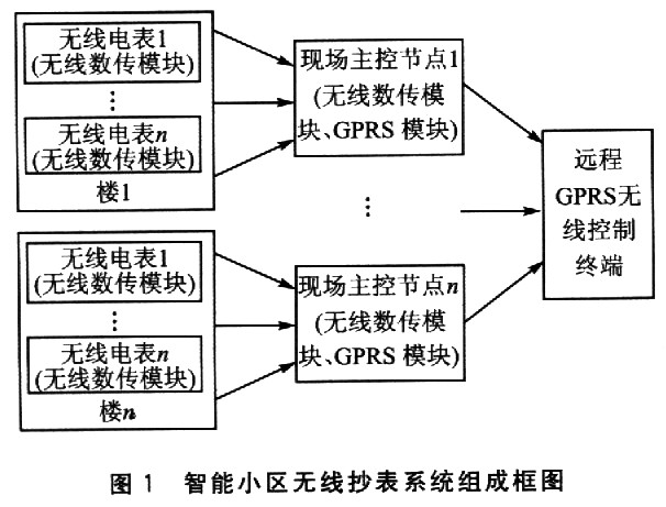

基于GPRS的智能小区无线抄表系统主要由3部分组成:无线电表、现场主控节点以及远程GPRS无线控制终端。
图1是某小区的无线抄表系统组成框图。其中无线电表是将传统的电表所采集到的电量做相应的处理,并配置无线收发模块以短距离无线的方式将此电量信息发进出去。现场主控节点除了配置无线数传模块外,还需要配置GPRS无线收发模块,首先将每个楼层以无线方式所采集到的电量数据集中起来,然后通过GPRS模块将此信息发送出去。远程GPRS无线控制终端主要完成对GPRS无线数据的收发,以对现场所采集到的电量数据作相应的处理。

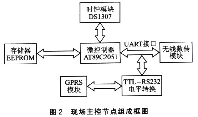

无线抄表系统中最主要的是现场主控节点的设计。该部分主要包括无线数据收/发以及GPRS数据收/发两部分。其中无线数据收发系统中所采用的模块与无线电表中所使用的模块相同。现场主控节点设置在小区各楼层的中心位置,负责定时将单个单元采集点测量的应变数据进行初步的集中。主控节点通过无线数传模块完成对现场采集点的信令控制和数据提取,并通过GPRS模块对远端主控中心的数据请求作出响应。现场主控节点组成框图如图2所示。
主站以Armel公司的AT89C2051作为主控制器,包括无线数传模块、存储模块、电平转换模块和时钟模块。微控制器选用ATB9C2051。该控制器内部有1个全双工异步串行通信模块UART,可以发送/接收8位数据,带有帧错误检测功能。数据存储器选择容量为64 KB的EEPROM存储器AT24C256,通过微控制器的I/O口(P1.2引脚)外接存储器的SDA脚,实现数据读/写;P1.3引脚外接SCL脚,提供读/写时序信号。微控制器通过串行接口TX(P3.0引脚)和RX(P3.1引脚)外接无线数传模块的发送和接收单元,通过MAX232电平转换芯片接GPRS模块的RS232口。单片机的串行口同时连接两个设备的串行口,容易出现硬件冲突。采用分时复用方式可保证同一时刻只连接一个设备的串口。

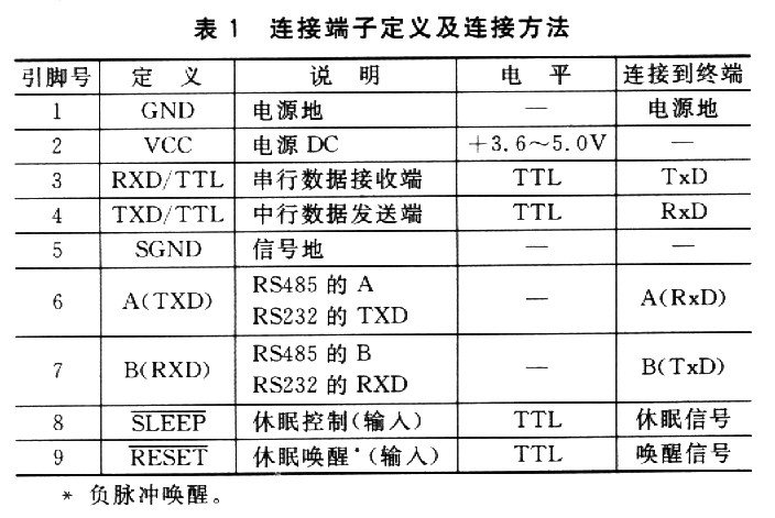

DTD462无线数传模块提供标准RS232、RS485和UART/TTL电平3种接口方式,可直接与计算机、RS485设备、单片机或其他UART器件连接使用。DTD462提供1个9针的连接器(JPl),其定义及与终端的连接方法如表1所列。

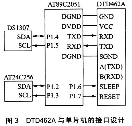

图3给出了DTD462A与AT89C2051的接口设计方法。
DTD462A数传模块的第8脚SLP(SLEEEP)是休眠控制信号。为进一步降低系统功耗,软件控制现场数据采集节点的DTD462A模块平时工作在间歇休眠状态。SLP(SLEEP)信号持续1ms低电平(4800 bps以上200μs即可),DTD462A进入休眠。如果休眠信号到来时,DTD462A正在接收空中数据或正在将接收的串口数据发射到空中,则当接收完该组数据后,DTD462A才进入体眠状态。第9脚RST(RESET)是微功率数传模块的MCU外部复位信号。该信号用来复位MCU,也可唤醒已经体眠的MCU。该信号持续lOμs低电平,DTD462A复位或被唤醒。在RESET信号的上升沿后20ms,DTD462A即可开始工作。
平时,现场主控节点的DTD462A模块处于休眠状态。当需要对采集节点进行数据请求时,唤醒DTD462A;当所有的采集节点的数据传送完后,DTD462A重新进入休眠状态。现场主控节点对DTD462A状态的控制是通过AT89C2051 P1口的P1.6和P1.7脚实现的。
