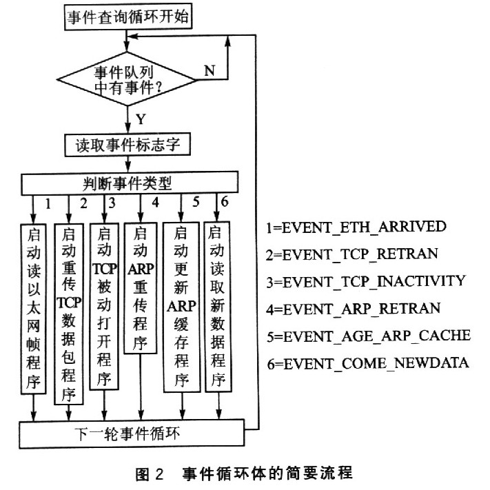

事件循环体的简要流程如图2所示,下面具体介绍各事件的含义。
◆EVENT_ETH_ARRIVED:有待处理的以太网帧事件。检测到此事件,C8051F040会调用读CP2200接收缓冲区程序,然后对帧进行解包处理。
◆EVENT_TCP_RETRAN:TCP重传事件。若TCP定时器超时,则触发该事件。
◆EVENT_TCP_INACTIVITY:关断不话动连接事件。若某连接超过0.5s没有收发数据,则触发此事件。
◆EVENT_ARP_RETRAN:ARP请求数据包重传事件。若某一ARP请求在发出O.5s后没有相应,则触发该事件。若经两次重发都没回应,则将以该IP为目的地址的数据包丢弃。
◆EVENT-AGE_ARP_CACHE:更新ARP缓存事件。每60s触发该事件一次。
◆EVENT_COME_NEWDATA:有新数据事件。当有新数据待发送时,触发该事件。
