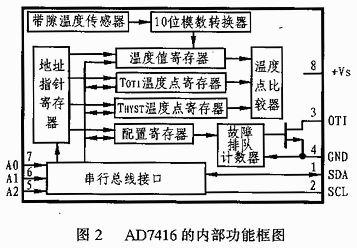

AD7416的内部功能框图如图2所示。它的片内带隙温度传感器可按预先设置的工作方式对环境温度进行实时测量,并将结果转化为数字量存入到温度值寄存器中(地址00H),其环境温度与输出数据的关系如表2所列。

AD7416预先设置的工作方式分两种:
●自动测温方式。在这种方式下,AD7416每隔400μs对环境温度测量一次,每次的量化转换时间为15~30μs,其余时间芯片则自动转入休眠状态;
D7 D6 D5D4 D3D2D1D0
通道选择故障排队OTI输出极性比较/中断工作方式
●低功耗方式。这种方式通常应用在测温频率较低的场合。当用户需要对环境温度进行测量时,可通过I2C串行接口总线来写入操作命令,此时,芯片将由休眠状态转入测温状态。当温度量化转换结束后,芯片将重新转入休眠状态。
AD7416内部的配置寄存器(地址01H)为8位读/写寄存器,可用于设置操作方式,其格式为:
配置寄存器各部分的功能如下:
●D7~D5始终设置为000;
●D4和 D3用于设置故障排队长度,以防止测温系统在受到干扰时错误地触发过温指示器(OTI),故障排队长度可分别设置为1、2、4和6次;
●D2用于设置OTI的输出极性。0表示低电平输出,1表示高电平输出;
●D1 用于设置OTI的工作方式。0表示采用比较方式工作,即当环境温度超过TOTI时触发OUT输出,其输出电平一直保持到环境温度降至THYST;1表示采用中断方式工作,即当环境温度超过TOTI的触发OTI输出,其输出电平将一直保持到下一次读操作,而在这期间,即使环境温度降到THYST,输出电平也不翻转;
●D0用于设置工作方式。0表示采用自动测温方式,1表示采用低功耗方式。
THYST温度点寄存器(地址02H)和TOTI温度点寄存器(地址03H)均是16位读/写寄存器,分别用于设置低端和高端温度点的门限值,所设数值以二进制补码的形式存入高9位,其余位置0。
AD7416采用I2C串行总线和数据传输协议来实现同外设的数据传输。在数据传输过程中AD7416作为从器件通过数据输入/输出线SDA以及时钟信号线SCL与总线相连。其传输时序如图3所示。当SCL保持高电平时,SDA从高电平到低电平的跳变为数据传输的开始信号,随后传送AD7416的地址信息的读/写控制位。其地址信息的格式为:100A2A1A0R/W。 根据A2A1A0的不同编码,最多可允许8片AD7416挂接同一个串行总线上。读/写控制位为1时,表示对AD7416进行读操作,为0时,则表示进行写操作。当每个字节传送结束时,必须在收到接收数据一方的确认信号(ACK)后方可开始下一步的操作。然后在地址信息和读/写控制位之后传送片内寄存器地址和数据。最后,在SCL保持高电平的情况下,当SDA从低电平跳变到高电平时将终止数据的传输操作。
