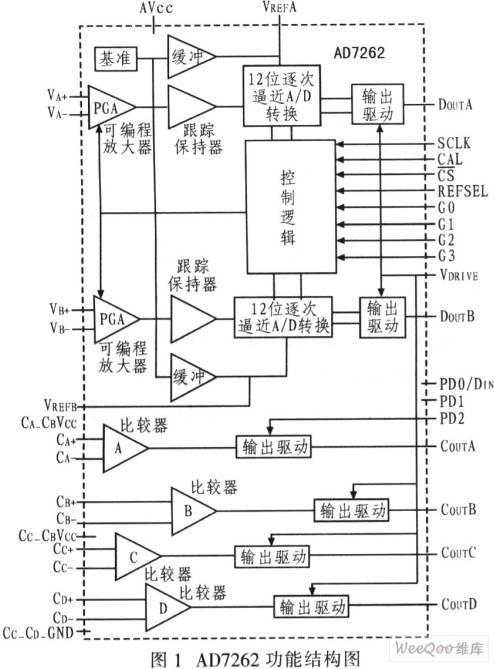

图1为AD7262的内部结构图。两路差分信号通过各自的PGA同步采样放大后,进入跟踪保持器,此时由控制逻辑控制2个12位的逐次逼近型A/D转换器实现模拟数字转换,最后由输出驱动器分别串行驱动输出至DOUTA和DOUTB。
在引脚驱动方式下,G0~G3必须至少有一个高电平。外接的G0~G3决定PGA的放大倍数。PD2~PD0 3个端口电平控制其内部比较器和12位的A/D转换器各模块的使用或关闭。在寄存器控制方式下,PD2,PD1,G0~G3全为低电平。PD0/DIN为数据输入端,用于写入相关控制寄存器,动态配置放大倍数、校准和节能模式。AD7262以2的补码输出转换结果。

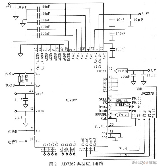

图2为AD7262与ARM处理器LPC2378的典型应用电路,实现直流电法勘探中电极A、B电流和电极M、N电压的采集。采用金属膜电阻作为采样电阻以提高测量精度。由于A、B电极之间电压是对大地供电的电极电压,一般大于100 V,前端电极中都有高压隔离电路,该采样电阻阻值一般小于100 Ω。AD7262工作在寄存器控制方式。在LPC2378的P0.15提供的SCLK的控制时序下,通过P0.18向AD7262的控制寄存器写入相关数据。CS进入低电平状态后,首先由P0.18写入相关寄存器数据,再开始采样保持并转换输出。在写入寄存器时,DOUTA和DOUTB输出为三态。

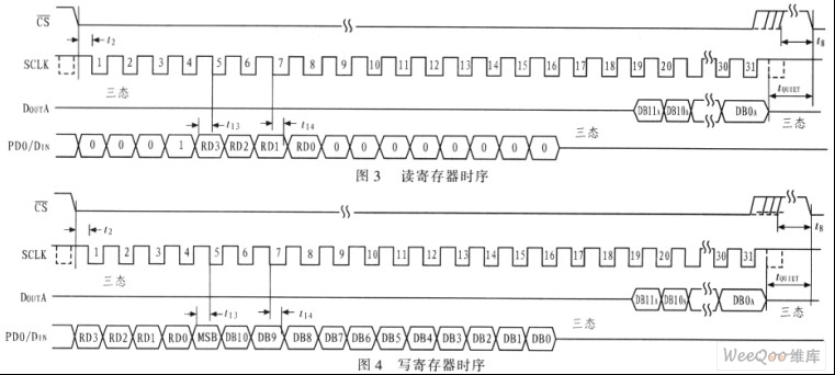

AD7262主要通信方式为SPI四线式。由于AD7262无法控制何时通信,故只能工作在从模式下。主控制器LPC2378的P0.15提供通讯时钟信号SCLK。CS为片选输入。DOUTA或DOUTB为SPI的数据输出端。SPI的数据输入端为PD0/DIN。电路设计时,通过LPC2378向AD7262内部写入相关数据来实现各类动态配置。图3和图4为串行接口读写时序图。串行时钟SCLK提供转换时钟及AD7262转换后传输信息的控制。对于片内2个A/D转换器,AD7262有相应的2个输出引脚。数据从AD7262的DOUTA和DOUTB读取。用户可选用其中一个输出数据。
在CS下降沿,跟踪保持器处于保持模式。此时,采样、转换同时被初始化模拟输入。这需要至少19个SCLK周期。第19个SCLK的下降沿到来时,AD7262恢复至跟踪模式,并设置DOUTA、DOUTB为使能。数据流由12位组成,MSB在前。转换结果MSB在SCLK第19个周期的下降沿由微控制器在第20个时钟SCLK的下降沿或上升沿读取。上升沿还是下降沿取决于所使用的SCLK的频率。如SCLK最大频率为40 MHz时,其读取数据时间是23 ns,则导致2 ns的建立时间。而这2 ns的建立时间无法与微控制器匹配。在这种情况下,就需要在时钟SCLK的上升沿开始读数据。这样,转换结果的MSB位在第19个SCLK下降沿,延迟15 ns,并在第20个周期SCLK的上升沿才被读出。依此类推,至第30个SCLK下降沿A/D转换器输出LSB,在第31个SCLK上升沿读出。反之,如果SCLK为32 MHz时,则下降沿读数据。在设计中SPI的通信时钟频率(LPC2378的P0.15)小于32 MHz,所以在时钟的下降沿由LPC2378读写数据。为提高系统的精度和稳定性,可加入一定阻值的耦合电容。

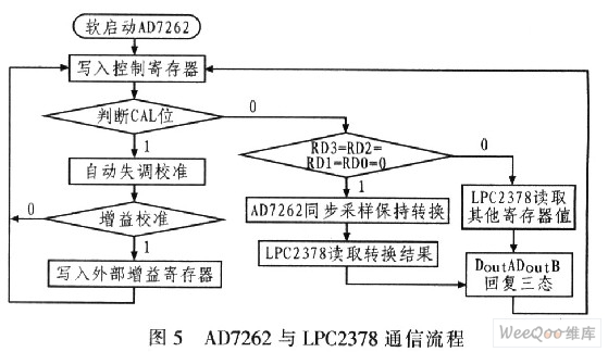

AD7262内含6个寄存器,分别是A/D转换器的结果寄存器、控制寄存器、A/D转换器A和B的内部失调寄存器、A/D转换器A和B通道的外部增益寄存器。控制寄存器共有12位,其中,RD3~RD0是寄存器选择位。
由于LPC2378和AD7262都兼容SPI接口,两者的编程只需按照时序图进行即可。此外LPC2378还有许多其他类型接口,所以便于实现网络化,详细流程参见图5。
软件设计中需要注意:CAL引脚在CS为低电平前必须至少保持2μs高电平以确保第一个转换周期中校准的准确性。如果在这段时间内,CAL出现低电平,将导致校准结果不准确。但如果继续为高电平,下一个校准转换则是准确的。另外在A/D转换过程中,CAL若出现高电平,转换结果也将不正确。AD7262的校准是在测量过程中,A/D转换前进行的。在测量过程中先校准再采样保持。与编程写寄存器,在时序上要分开。此外使用SPI接口,只有硬件复位是不够的,还要使用软件复位以保证读写数据的正确性。实际应用中,要将数字和模拟部分地线隔离。整个软件部分采用串口读写寄存器完成。
