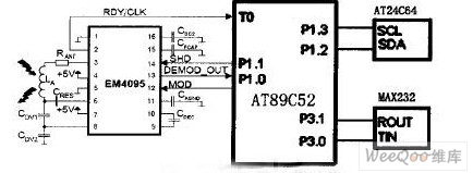

微控制器负责启动EM4095并接收由EM4095解调的编码数据。采用AT89C52作为微控制器,其内部集成了8KB的Flash程序存贮器,256B的RAM, 具有低功耗工作模式。EM4095的DEMOD OUT端接P1.0,EM4095的SHD接P1.1EM4095输出的参考时钟信号RDY/CLK端接TO,用作解码的同步时钟。AT89C52从电子标签读取来的编码数据存贮在EEPROM芯片 AT24C64中。可司通过 MAX232进行电平转换,实现与上位机的通信。识读终端硬件原理见图3。
图3 识读终端硬件原理图
AT89C52通过P1.1发出控制信号启动EM4095工作,若有效作用范围内有电子标签。电子标签接收EM4095发射的射频信号能量后发送经过调制的编码信号,AT89C52通过监测P1.0的状态,判断是否收到射频接口解调输出的数据,由软件完成数据的接收及后续的处理任务。
