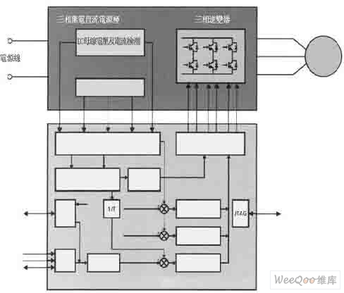

图1. 使用56F8013设计无电刷直流电动机控制系统。
为此,具备有DSP(数字信号处理)功能的新一代微控制器提供足够的计算能力,支援复杂的电动机控制策略,包括计算一般必须由附加传感器来采集的速度与位置数据。另一方面,也提供功率模块,此是采用智能功率技术将功率型MOSFETIGBT电流测量功能结合一体。这样简化了功率电路的设计,令到一个密集而独立的方案很容易组合到最终产品上。

图2. 56F8013 DSC结合数字信号处理及专用电动机控制外围设备。

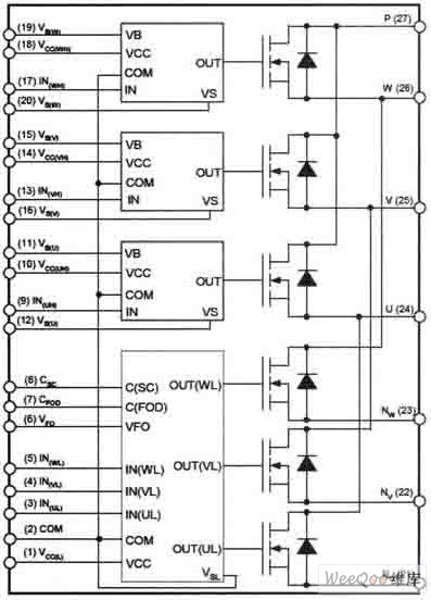

图3. FCBS0550 550V MOSFET逆变器模块,备有独立负线,支援单引脚电流*。

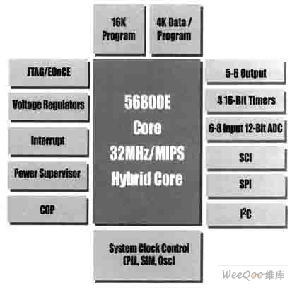

Freescale近来推出56F8000数字信号控制器(Digital Signal Controller)系列,此是把DSP功能与微控制器式的管理结合为一体。56F8000建基於一个高性能16 bit核芯,有32MIPS的操作速度,并装备有大量的外围服务应用程序,包括电动机控制和众多其他功能,譬如在图2中所示的56F8013就是使到电动机控制应用达至最优化,并包括以下的外围设备∶
—三相PWM模块,有15 bit分辨能力和一组可编程的故障和配置
—12 bit ADC,准许有同时转换和比如零交点检测。
—时间器模块,有16 bit分辨率和多通道结构,可用作速度或时间计算。

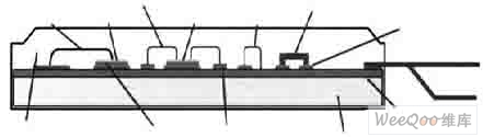

图4. International Rectifier的智能电源模块结合了数字电路和大功率驱动器
譬如Fairchild推出的聪明功率模块FCBS系列,就包括有集驱动、保护、系统控制等功能一身的500V MOSFET逆变器。如图3所示,HVIC技术使到单电源MOSFET门驱动能力上不需用光电耦合器,这有助於缩减全部两成的板面。元件安装在低热阻陶瓷衬底上。有效地排除热力至模块的表面,此处可连接散热器。综合保护方面包括欠压封锁和短路保护,而分开的负DC线端提供单脚电流*。
International Rectifier(IR)以其智能功率模块(IPM)解决了合乎经济效益的无电刷电动机设计,特色是高度集成化,将IR专利的三相门驱动器和高效率的沟道IGBT技术集合於单列直插式组件上,如图4所示,一个IPM便替代超过20个分立元件,IR采用绝缘金属衬底技术,提高热效能,减少EMI干扰,这样为节能用具和由变速电动机驱动的轻工业设备造就了一个完备的功率级方案。可获得的模块都是为功率额定值由400W至2500W作出最优化。
