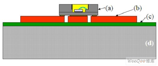

图1 绝缘金属基本组件(IMS)(a)AIN材料封装用金线连接LED,
(b)回路层,(c)介电层,(d)铝基板
AIN陶瓷封装安装在一块绝缘金属基板上(IMS)(图1)。IMS基板提供热扩散和热沉提供良好的热通路进而大大简化了此系统的设计。IMS由三层组成:铜箔回路层、薄的电介层以及铝基板。

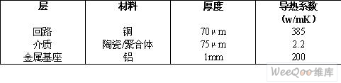

几种材料构成介质层和IMS的三层不同厚度组合的结构进行热分析方面比较发现,最优的板子应该是较厚的回路层以较快速率传递热量加上一层很薄的且导热率很高的介质层以减少其热阻,这些层的厚度由IMS制作工艺来决定。此文所选的IMS结构具体如下表所示:70μm铜层,75μm介电层导热率为 2.2W/mK和1mm厚的铝基板。
表1.IMS板结构和模型中的材料

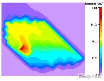

应用汽车前照灯要求光必须是向前照。为此需要把IMS板安放在前照灯组件后面的45度面处。对于被动式冷却,热沉直接就安装在IMS板的背面。在实际中,整个系统应放在前照灯的空腔里通过对流进行换热。由于空腔尺寸有限,热沉的尺寸收到了限制。如图2 所示,LED的结温远远超出其最大容许值125℃。
图2. 被动式冷却方案前照灯剖面温度云图(Tj=200℃)

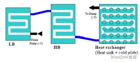

有几种组合方案可以考虑。为了降低对泵的损坏和提高其可靠性,故泵的液冷部分是可见的。第一种方案是五个近光和远光(LB-HB)循环系统平行放置(图三)。从理想的热分析角度去看,需要两套岐管加上两个输水软管及连接部件。然而此方案使整个系统变得太复杂,因而不宜采用。
图3 冷板和散热器设计及软管连接

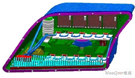

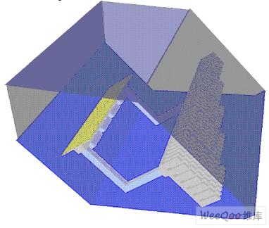

图5是应用FloTHERM分析建立的三维仿真模型。
图5 在前照灯空间内完整的近光灯系统的主动式液冷全模型

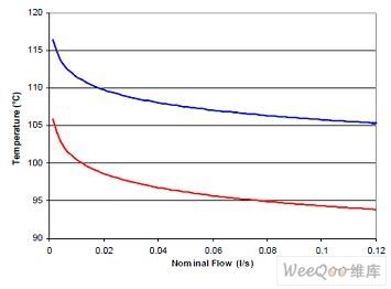

图6所示在泵的名义流量变化下(压降为0)模拟计算的LED温度的变化曲线。随着泵名义流量的增加,LED结温逐渐下降。然而,当流速高于0.12 l/s后,结温变化不显著。
图6 计算得到的LED结温曲线(蓝线)和IMS板温度(红色)

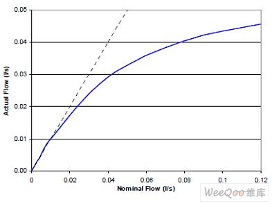

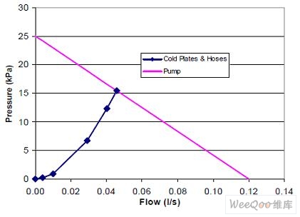

图7 表明了名义流量和实际流量之间的关系。对于较低的名义流量下流体的压降变化很小,然而随着流量增加液体回路的压降限制了实际流量。图8所示回路中压降和流量之间的关系和泵的线性特征在名义流量0.12l/s 和名义压头(无流量时)25kPa的关系。结果表明封闭的泵需要在合适的工作点范围内运行才比较合理。
图7 泵的名义流量和实际流量对比曲线

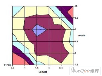

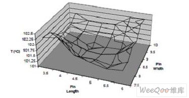

因为此系列优化参数之间会互相影响(如齿长和齿宽),故在整个优化过程中需要同时考虑这些因素。(见图10)
图10 齿长和齿宽相互变化时LED温度的变化A)3D视图B)剖面图
