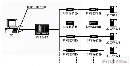

图1所示为DNC数据传输系统的网络体系结构。整个DNC数据传输系统由管理层和设备层组成,管理层由1台计算机、RS-232C通讯扩展卡/板及有关外围设备组成,用来完成零件NC程序的管理和传送等功能。设备层由数控机床和相应通讯接口组成,其中通信接口具有双向传送功能,实现NC程序或者控制程序的双向传输。DNC系统除了常规的NC程序上/下载外,还能较好满足边加工边传递NC程序的要求。
1 .1系统网络结构
有两点需要注意的是,(1)当所要控制和通信的数控机床数超过DNC主机自配置的串口时,将会带来一定的不便。本系统采用MOXA Intellio C320Turbo/PCI多串口卡(C32010T/PCI)和多串口扩展板(C32047T)来实现串口扩展的问题;(2)当DNC主机与数控机床通讯距离较远时(超过15m),使用标准的RS-232C电缆就不能进行有效的通讯了。另外,通讯双方设备使用电缆直通连接,在两端设备不共地或引入处有电源干扰时,往往会毁坏设备接口。本系统采用RS-232长距光隔转发器(串口长线收发器FC232,成对使用)来解决10Km以内距离的RS-232设备间通讯时的延长距离和保护接口问题,其中FC232可以直接插在C32047T上,图中的线起的是示意作用。由于FC232可直接插于RS-232接口上,不需外接电源,兼容RS-232接口软件编程标准,这也给工程人员施工带来方便。

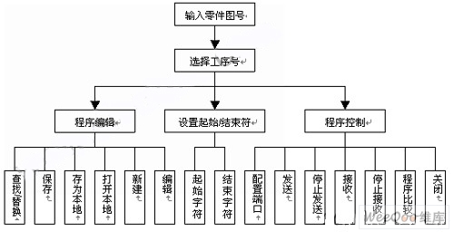

NC控制系统工作流程如图2所示:

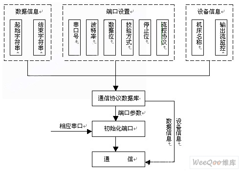

在DNC串口通信程序中,串口拥有自己独立的线程,这些线程包括串口信号监视线程、串口数据接收线程和串口数据发送线程。其中主线程主要负责处理NC加工程序编辑、通信协议数据库、界面信息等,而辅助线程负责监视串口信号、串口数据接收和串口数据发送。用主线程来专门处理信息,使程序能迅速响应命令和其他事件,用辅助线程来完成费时的工作,这样可以避免由主线程处理这些工作时阻塞程序信息的处理。DNC计算机与数控机床通信的具体过程如图3。
2.2 功能实现的关键技术
数据通信功能实现主要依赖于串口的连接,而连接与否的关键在于串口属性的设置和各设备之间的连接方式。由于各数控机床的通信协议存在着差异,这就使得在设置通信串口属性时与机床的配置一致。以FANUC-0T为例,该机床参数设置:TVON = 0;ISO = 1;I/O = 0;波特率设置参考0552参数;停止位设置参考0002参数的最后一位即STP(1为2,0为1),默认为2;奇偶校验位设置为EVEN;数据位设置为7。如果设置有误将会造成通信错误或数据传输失真。
