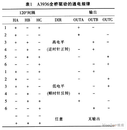

A3936内部具有全桥驱动的功率逻辑开关单元和位置传感器的信号处理单元,可用来控制电动机定子上各相绕组通电的顺序和时间。全桥驱动的功率逻辑开关单元可将电源的功率以一定的逻辑关系分配给电动机定子上的各相绕组,以使电动机产生持续不断的转矩。位置传感器的信号处理单元可将电动机转子的位置信号转换为电信号,以便为功率逻辑开关电路提供正确的换相信息,控制电动机定子绕组换相。同时,电动机的转向还受到38脚方向控制逻辑的控制。三者之间的逻辑关系如表1所列。
表1中,在HALL传感器部分: “+”表示高电平; “-”表示低电平;输出部分:“+”表示正向通电:“-”表示反向通电。

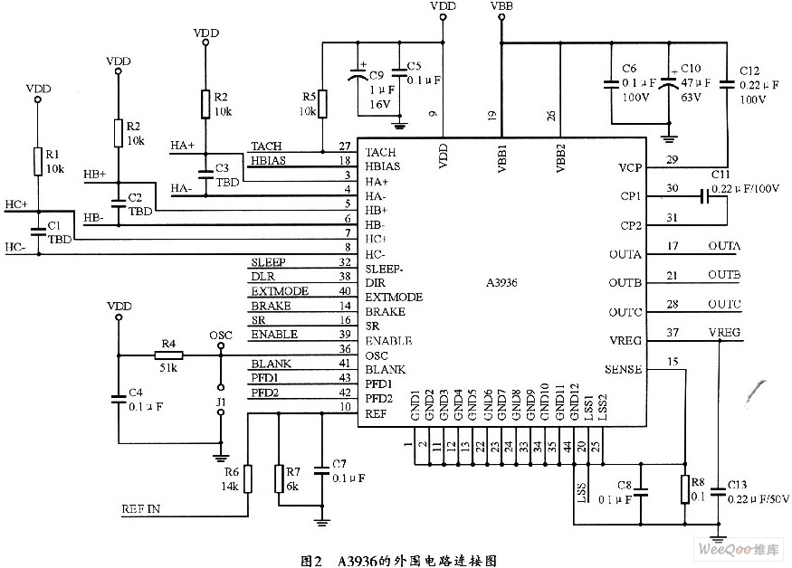

A3936无刷直流电动机驱动集成电路由于其集成度高,外围元件少,使用起来非常简便。其外围电路连接图如图2所示。

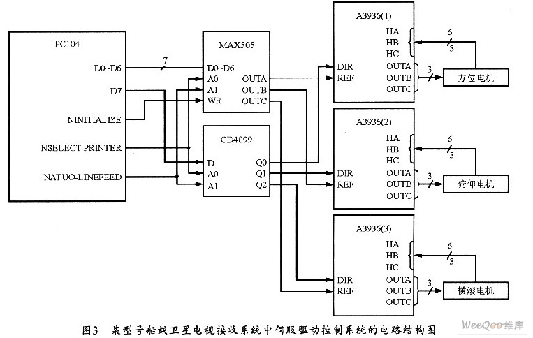

电路连接后,便可设置续流控制模式和同步整流模式(也可不用)。之后,只需给出电动机旋转的方向(由38脚的控制逻辑决定)和旋转的速度(由10脚REF的电压决定),即可完成对电动机的控制。某型船载卫星电视接收系统的伺服驱动控制需要对接收天线的水平、俯仰和横滚三个方向进行伺服驱动控制,其控制核心采用PC104计算机,并利用其I/O口(25针并口)实现对A3936的控制。由于PC104的输出为数字量且需控制三台无刷直流电动机,因此,本设计增加了4路8位D/A转换电路MAX505和8位选通开关CD4099。MAX505用于控制电动机转速;CD4099则用于控制电动机的转向。其电路结构图如图3所示。
PC104标准并口具有12个输出位和5个输入位,其中8位数据位DO~D7中的D0~D6是送给MAX505的数据,可经D/A转换后用于控制无刷直流电机的转速。A0、A1是MAX505的地址线,可由PC104并口的14、17引脚控制,用于决定DO~D6应当转换到VOUTA、VOUTB、VOUTC中的哪个输出端。WR为写控制端,由PC104并口的16引脚控制,但当数据写操作完成后,必须将WR端置1。D7代表转动方向(D7为0代表顺时针转动;D7为1代表逆时针转动),D7通常连接到CD4099的引脚3上,可以使CD4099根据A0、A1的地址数据将此方向的信息送到相应的输出端,从而控制相应A3936,并最终实现对相应无刷直流电动机的方向控制。当需要对无刷直流电动机进行控制时,只需对相应的地址(0X378、0X37A)写入控制字,便可实现对电动机的转动方向和转速的控制。
