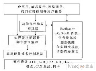

控制器软件由3部分组成:实时操作系统、硬件驱动程序和运行在操作系统之上的应用程序。实时操作系统采用源码公开的μC/OS-II,基于其内核扩展的实时操作系统的整体结构如图2所示。
Bootloader的主要功能是初始化必要的硬件并启动操作系统。应用软件层实现中央空调的相关控制任务,包括初始化任务、故障处理任务、数据通信任务、数据采集任务、机组控制任务及显示任务。底层硬件设备控制驱动层初始化微控制器与外围部件管脚连接的配置,建立处理器与外围功能电路之间的关联,与具体硬件电路相关。功能部件命令接口驱动实现处理器各个功能模块的运作机制,如串口、SPI、CAN等模块,该层函数由上两层调用。功能部件协议实现层提供各功能模块初始化函数、读写函数以及中断处理函数等。上两层软件设计与操作系统密切相关,利用操作系统管理控制任务、实现任务间的数据交互通信和延时等。

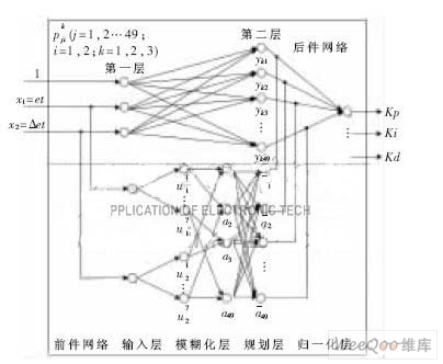

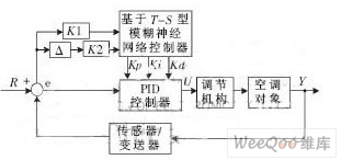

在机组控制任务Task_control()中需要对采集过来的各路模拟量及数字量信号进行处理,以得到合适的输出控制信号,选取何种处理方法直接关系到控制器的控制品质。针对中央空调对象大惯性、大滞后、非线性等特性,常规PID控制无论在参数整定还是在控制精度或控制过程都存在不足。本系统采用基于T-S模型的模糊神经网络参数自整定PID控制方法,利用神经网络经训练后可以逼近任意非线性关系特性,并综合了PID控制与模糊控制各自的优势。图4为控制系统结构图,模糊神经网络模块根据误差及其变换率实时地修改PID控制器的3个参数,使其处于最优状态。图5为基于T-S模型神经网络结构图。
以温控为例,网络的输入信号x1、x2分别是温差及温差变化率et、Δet,模糊论域分别定为[-20,20]、[-10,10],模糊子集均为:NB(负大)、NM(负中)、NS(负小)、ZE(零)、PS(正小)、PM(正中)、PB(正大),模糊规则49条,隶属度函数为高斯函数。前件网络输入层直接将et、Δet送入到模糊化层计算其属于各语言变量值模糊集合的隶属度函数,规则层采用求积法计算出每条规则的适用度。后件网络由3个结构相同的并列子网络组成,输出PID控制器的3个控制参数kp、ki、kd。系统采集常规PID控制器工作时et、Δet输入数据及控制参数为训练样本,利用误差反传算法训练网络参数:连接权pkji、隶属度函数中心值cij及宽度δij。试验记录表明训练后的控制器的动态特性与静态特性均优于传统PID及单纯模糊控制方法。
