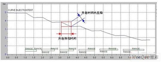

3.2 燃油轨检测
发动机的燃油喷射系统在出厂前都会进行一系列严格的测试以确保零件质量,但在运输及装配过程中,不可避免的会有一定比率的磕碰及其它损伤情况,这样,我们也就有必要在冷测试中对其进行检测。
一般对燃油轨的检测方式,是向燃油轨内通相当于发动机工作状态汽油压力的压缩空气,然后由测试程序控制燃油喷嘴逐个开启关闭,通过检测燃油喷嘴的开启时间及压缩空气的压降情况,来确定燃油轨的零件及装配质量。(图1所示)
图1 燃油轨检测

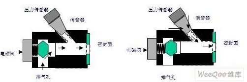

3.3 进气真空度测试
通过安装在进气侧的压力传感器测量进气真空度的变化情况,可以检测出气门泄漏、进气歧管垫片的折损或漏错装、真空管路的连接情况等等。
图2所示为进气真空度检测装置的示意图。密封面一侧连接的是发动机进气歧管,另一侧的电磁阀控制气路走向,有压力传感器与气路相通。当不进行进气真空度的检测时,电磁阀控制阀门打开,气道走向通往大气,发动机正常进气(图2左);当进行进气真空度的检测时,电磁阀控制阀门关闭,气体通过消音器以一定的流量进入发动机,产生的进气真空度便通过连通在消音器一侧的压力传感器检测到(图2右)。

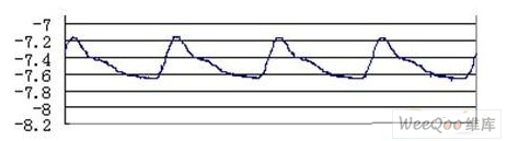

根据发动机整机测试的规划,可以将进气真空度测试分为单缸测试与整机测试。所谓整机测试,即将进气歧管装配好,在节气门处连接出一管路到传感器,对发动机整体进气真空度进行测量。(图3所示)

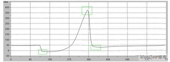

所谓单缸测试即不装进气歧管,每个密封装置对应密封各个汽缸的进气口,分别进行检测;这种测试方式的优点是精确度高,能够迅速确定进气故障的根源所在,缺点是由于没有装进气歧管,无法检测进气歧管的整体性能及其装配情况。(图4所示)
图2 进气真空度检测示意图

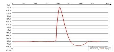

发动机冷测试中的排气压力测试,即移去排气管,在每个汽缸对应的排气口安装独立的压力传感器进行排气端口的压力测量。其检测装置和进气真空度的检测装置原理是相同的,可参考图2。

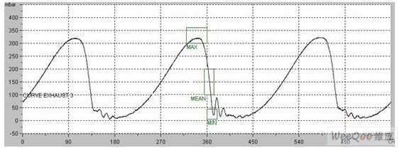

根据不同的发动机构造,排气压力测试的曲线又有多种形式。图5所示是一种比较常见的单缸排气压力测试曲线,图6所示是在缸盖上设计有二次空气喷射管路的排气压力测试曲线。
排气压力测试与进气真空度测试相结合,可以用来检测进排气系统的缺陷,如检测气门安装是否到位,汽缸是否存在漏点,活塞环是否完全张开,正时系统及可变正时系统是否正确装配,以及凸轮轴及液压挺柱的装配缺陷等。

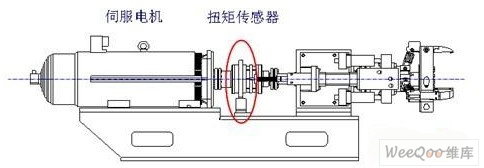

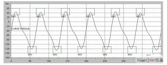

3.5 扭矩测试
在伺服电机与发动机夹紧装置之间,有一扭矩传感器,在伺服电机驱动发动机运转的时候,通过该传感器便可以实时检测到作用在驱动轴上的力矩。在扭矩传感器之后,有一个超速离合器,在运转扭矩严重超载的时候能够起到保护扭矩传感器的作用。(图7)
扭矩测试波形如图8。
图7 伺服电机与扭矩传感器
图8 运转扭矩

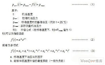

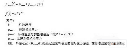

因为冷测试台的测试结果是测试程序自动分析处理并与数据库中已有的标准进行比较判定,而且测试台对各种信号的测量都是属于短时间高精度检测,因此,一般情况下,我们要求冷测试台处于恒温的测试环境中。但由于发动机的运转,机油温度不可避免的会有所升高,机油黏度与机油温度是一种反比的关系,这样,在测试软件已经确定好的特定检测转速下,不同温度的机油所产生的机油压力也便会有一个很大范围内的波动,这种情况非常不利于我们测试标准的设定,也影响我们对产品质量的检测。
为了解决该问题,我们引入油温补偿的概念来对机油压力进行一定的补偿,即通过利用某一个关于机油温度的指数函数,对机油压力进行补偿,将不同温度下检测到的机油压力,通过该指数函数都换算到相同温度下的机油压力,这样便有了一个统一的检测平台来确定机油压力是否正确。
根据实际情况的需要,我们可以选择使用热电偶式温度传感器或者红外非接触式温度传感器对机油温度进行检测。
机油压力的修正算法为经验补偿公式,公式中的相关参数将通过试验来确定。
另外,机油温度补偿也可以采用以下公式
上述修正算法公式是由下述经验公式推导得到的
所以,可以通过对大量可以做为标准的发动机进行实验,测得多组压力和温度的数据,再通过拟合的方法得出a、b系数值。
另外,我们还可以通过以下的修正公式表达式来表示机油压力补偿。
利用多项式,我们可以对大量可以作为标准的发动机进行试验,测取多组机油压力与对应机油温度的数据,然后将这些机油压力与机油温度带入以上所用到的多项式,通过拟合的方法得出a,b的系数值。 (对于多项式的补偿公式,其函数项越多,所反映的校准后的机油压力越精确,但对应的测试程序所需要进行的运算也越复杂,在实际生产中,我们一般选择5次多项式即可满足测试的精度要求)。
