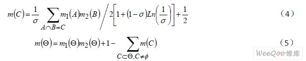

虽然D-S 理论有诸多优点,但在实际的应用中却不是令人满意,往往有时与直觉相违背,主要的原因是存在证据冲突,这是不可小觑的问题。所以做了如下的改进,取冲突权值为归一化常数的对数:
如果上述两个证据之间不存在冲突,则Cov(Bela,Belb)=∞;如果证据间完全冲突,则Cov(Bela,Belb)=0。在充分认识到证据间的冲突下,令σ=1-K 为冲突因子,当σ=0 时证据之间不存在任何冲突,当σ=1 时证据之间完全冲突,那么对D-S 的合成法则改进如下:
当融合的证据信息多于两个以上时,σ1,σ2,…,σn 为各个证据之间的冲突因子,则有:

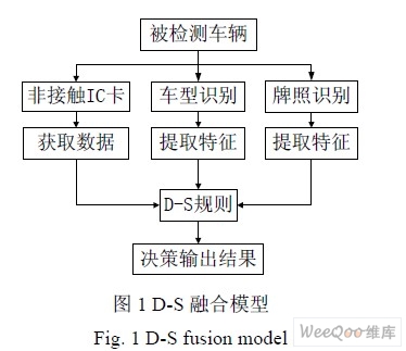

在 ETC 系统中,合法车辆即为识别框架中唯一一个对象,届时,证据理论的基本问题就是从系统中的只读式非接触IC 卡、数码相机和车辆检测器等相关信息出发来进行信息融合,判明车辆的合法可能程度,并且这些相关信息均可作为的证据的载体。D-S 融合模型如图1 所示:

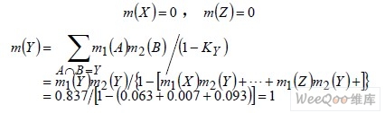

假设识别框架U{车牌照X,车型Y,IC 卡数据Z},并提供两个证据m1 与m2(牌照加车型和卡号加车型)对命题的识别框架的支持度分别为:
根据给出的数据,用早先的D-S 证据理论进行融合结果如下:

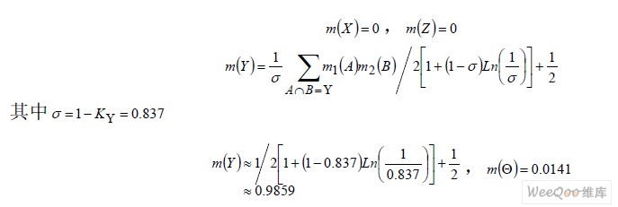

若用改进的D-S 的合成规则进行融合得出的结果又如下:

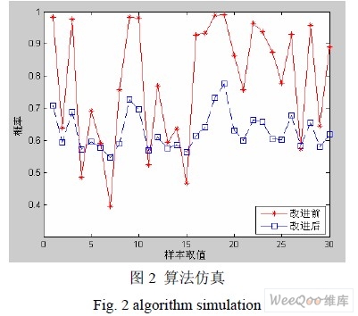

上述列举是在理想情况下得到的一组数据,在实际中数据的概率并非如此,现在对两种算法进行Matlab 仿真,取随机30 组数据,并进行计算。如表1、图2:
结果表明,通过改进的合成法则验证了预期要达到的结果,曲线的逼真度好于之前,使融合效果更为理想。
