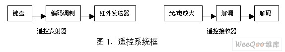

汽车上的车号器,原用简单的LED数码管控制,使用起来很不方便,为了能远离的控制它,就采用了红外遥控。通常红外遥控系统由发射和接收两部分组成,应用编/解码电路专用集成电路芯片来进行控制操作,如图1所示,发射部分包括键盘矩阵、编码调制、红外发送器。接收部分包括光电转换放大器、解调、解码电路。红外发送每次编码的发送是一个键值,即一个十六进制的数据。为了达到一次能发送一组数据(如车次号,通常为三位十进制数),我们可以采用89C2051的软件编码/解码的方法,先一次性输入一组车号,按下发送键后,全部发送出;同时在接收时,用连续接收方法,一次性解码所有数据。

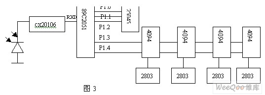

接收器部分,主要由CX20106和89C2051、显示驱动4094、2803及数据存储器和看门狗25045组成,用解码芯片CX20106把38K的载波过滤后,得到一组波形,即以波特率为1200的串口数据,直接送至89C2051的RXD接收,用软件读取串口,输入缓存,得到一组数据,判断正确后,存放在非易失性的EEPROM25045中,同时直接用脉冲移位方式,送数据至4094,经2803驱动后显示,同时用25045的看门狗定时,保证在程序失控等情况下,能正确返回而不造成错误接收。由于串行口方式传输,本身带有奇偶校验和起停位校验,可以大大提高数据的可靠性,同时在数据组中还加入了累加和校验,再次提高了可靠性,因此在实际应用中,即使在露天、太阳直射、光照很强等恶劣环境下,都能保证不会误收数据而造成显示错误。其原理图如下:
