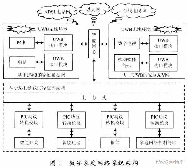

家庭网络分为三部分:家庭控制网、数字数据网、家庭A/V网,这三种网络在传输速率、带宽需求、传输介质、安全要求以及QoS(网络服务质量)要求上均有明显差异,因此可以使用多种技术来构建,家庭控制网以采用基于X-10总线协议的PLC电力线载波技术为传输介质;而数字数据网、家庭A/V网以无线为传输介质,采用超宽频UWB技术,以极低功率的信号实现114 Mb/s的传输速率,满足多媒体业务对带宽的需求。

以PLC电力线载波技术和UWB无线通信技术为基础,开发基于智能网关的数字家庭网络系统,采用嵌入式家庭网关将家庭数据通信网、家庭A/V网、家庭控制网有机的结合在一起,以标准C和JAVA作为开发平台,采用RC232434作为嵌入式系统核心CPU,应用嵌入式Linux操作系统作为软件开发平台,采用多SSID技术、VLAN技术和VPN技术实现智能路由,并提高QoS品质,通过家庭网关服务器将小区网络信号、射频数字电视信号、电话信号、音视频信号、家电控制信号同时纳入到家庭网络中,实现处理多种类型的接入网技术和多种类型的网络技术。数字家庭网络系统架构系统框图如图1所示。

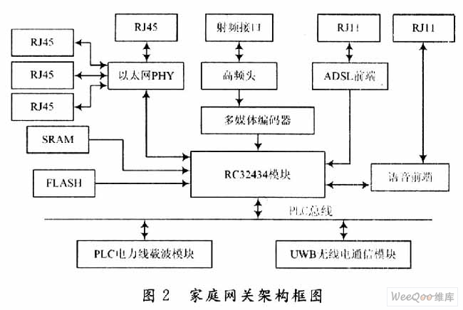

家庭网关架构框图(如图2所示)有7个模块:
(1)RC32434 CPU核心模块,是家庭网关最为核心的部分,以Linux操作系统为核心,管理、协调各周边模块。主要实现网络协议转换、智能路由、QoS动态配置、网络安全等功能;
(2)以太网接口模块是管理多个以太网接入端口,负责实现轻量级TCP/IP协议栈;
(3)ADSL电话接口模块,实现电话信号的数字化,并通过UWB进行传输,同时可将宽带ADSL信号解调后进行广域网服务端口和局域网网络服务器之间的转发规则映射;
(4)射频接口模块,内置高频头,对高频电视信号进行处理,具备选频、放大及变频功能,并通过多媒体编码器实时捕捉模拟数据流,编码转换为符合数字标准(如MPEG1)的数字媒体流;
(5)PLC电力线载波接口模块,通过PCI总线与RC32434 CPU进行信息交互,将外网对家电控制信息通过电力线载波的方式传输给各家电终端,此模块实现采用正交频分复用(OFDM)调制和前向纠错等核心算法;
(6)UWB无线通信模块,通过PCI总线与
RC32434 CPU进行信息交互,将宽带网络数据和多媒体音视频流通过超宽频UWB传输,同时接收PC和媒体终端的流媒体,通过网关转发到外网或内网;
(7)Web Servet管理模块是家庭内部各种智能应用终端的信息和状态均以网页的形式通过Web服务器传给远程监控用户。
