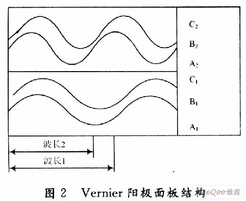

用来收集电子云的阳极面板结构如图2所示,共有6个电极收集电荷,它们之间相互绝缘。在横向,每个电极的面积按正弦变化,且它们之间相差120°,正弦曲线的相位随着横向线性变化。每个电极上收集到的电荷量大小Q也随位置按正弦变化,且电荷量Q正比于收集电荷的电极面积SQ,由于正弦曲线波长远大于电极宽度,在电子云覆盖的每个电极面积内,使得电子云质心位置与电极宽度成正比,因此可以得到电极上质心位置的相位值θ,通过θ值可以得到横坐标x值,当两组电极的x值相同,就可以得到光子在阳极面板上的坐标位置。

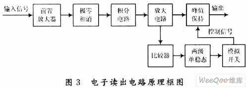

电子读出电路主要由电荷灵敏前置放大器、滤波整形放大电路及峰值保持电路组成。电荷灵敏前置放大器主要用于将阳极输出的信号转换为电压信号;滤波整形电路是使信号的形状满足准高斯波形,以满足后续处理的需要及提高信号的信噪比;峰值保持电路是将信号的峰值展宽,以提高获得的峰值准确率。结构框图见图3。

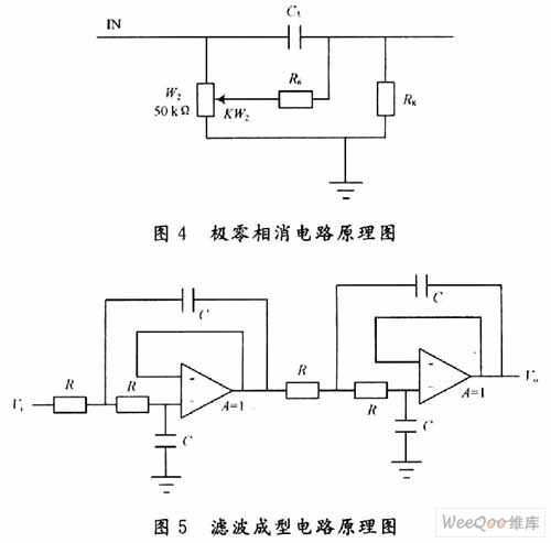

在前置放大电路中,为了提高输入阻抗和降低噪声,采用了低噪音的结型场效应管作为电荷灵敏前置放大器的输入级,例如2SKl52,2N4416。反馈的电阻、电容设为Rf=500 MΩ,Cf=1 pF,所以τ=500×106×10-12=500μs,输出波形的尾部较长,容易产生脉冲堆积。为了提高计数率,需要进行CR微分处理,如图4所示。它的传递函数为
,式中
,在设计中,τ1=τ时达到极零相消的目的。图4中C5=1 000 pF,R6=1 MΩ,W2=50 kΩ,入射到系统的不同光子速率对积分时间有不同的要求。选择不同的R8值可得到不同的积分时间。在C=1 000 pF条件下,当τ2=1μs时,R8=1 kΩ;当τ2=2μs时,R8=2 kΩ;当r2=10μs时,R8=10 kΩ。实际电路中用跳线来实现对R8的选择。
经极零相消电路输出的波形还不能直接采样电路,必须改善它的波形。为了满足采集卡对信号波形的需要,提高信号噪声比,准确得到脉冲峰值数据,需要进一步对信号进行滤波整形处理。通过最佳滤波器的讨论可知,对称无限宽尖顶脉冲具有最佳的信噪比,且高斯波形具有以上的特征,脉冲顶部比较平坦,所以脉冲的成型一般以高斯型或准高斯型为波形形状,采用图5所示的电路结构,使用两级有源低通滤波器。在C=1 000 pF下,对不同积分时间取值,当τ2=1μs时;当R=1 kΩ,当τ2=2μs时,R=2 kΩ;当τ2=10μs时,R=10 kΩ。同样R用跳线来实现取值。

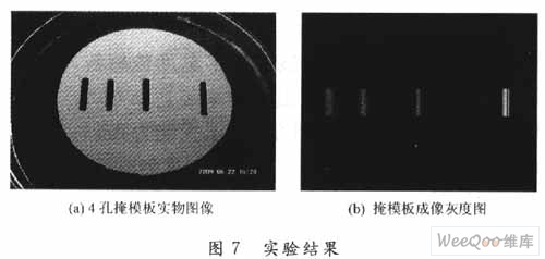

测试电路时,将电路接入本课题组自己搭建的紫外单光子计数成像系统中,用Tek DPO 4104示波器观察每路电路的输出波形,满足准高斯分布,并使用系统对4孔掩模板成像。图7(a)为4孔掩模板实物图,各孔之间的距离分别是7 mm,9 mm,15 mm,孔径约为2 mm。实验条件:光源用的是低压汞灯,两块MCP加电压2 280 V,MCP与阳极间加电压300 V,两块MCP的间距为50μm,MCP与阳极间距为15 mm。在真空度达到1.0×10-4Pa时,把阳极输出的脉冲信号连接到电子读出电路。本次实验使用的电路参数为:前置放大器的灵敏度A=1 V/pc,脉冲整形时间为2μs,电压放大倍数为4倍,用示波器测量脉冲输出的脉冲半峰全宽为5μs,电压幅度满足采集卡的量程为0~10 V。经采集卡采集电压峰值,软件解码后得到的灰度图像如图7(b)所示,可以看出所得图像与实物一致。
