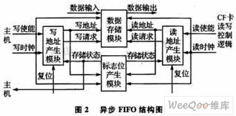

数据记录设备的实时性强、数据量大。为了提高数据传输速度、避免数据堵塞,利用FPGA硬件设计上的灵活性,在其内部构建了一个宽度为16位、深度为512的异步FIFO模块,作为DSP与CF卡之间数据传输的中继站。
异步FIFO的结构图如图2所示。它包括4个模块:数据存储模块、写地址产生模块、读地址产生模块和标志位产生模块。FIFO的读写采用读时钟和写时钟两个时钟。写时钟同步的信号有写地址产生模块生成的写请求和写地址;读时钟同步的信号有读地址产生模块生成的读请求和读地址。写使能和读使能分别由DSP与FPGA数据传输控制逻辑和cF卡读写控制逻辑生成。标志位产生模块由读写地址关系生成FIFO存储状态标志,并反馈给主机DSP。DSP通过查询该标志来控制与FPGA的数据传输。

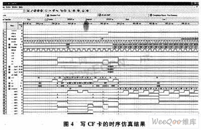

利用QuartuslI作为FPGA开发平台,使用VHDL硬件描述语言实现了FPGA与DSP的接口、异步FIFO的存储以及CF卡的读写逻辑。在QuartuslI自带仿真工具下得到的写CF卡时序仿真结果如图4所示。

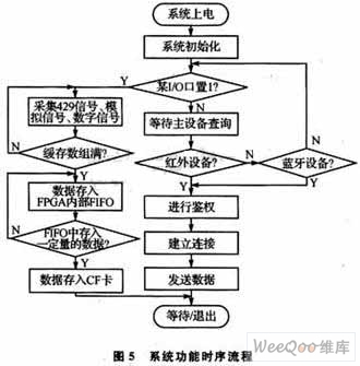

系统的功能时序流程如图5所示。DSP部分程序用C语言编写,结合硬件电路对数据采集、数据传输进行处理和控制。主要的中断应用有ARINC429信号采集中断和红外通信请求中断。系统的工作流程以时序控制流程为主线。系统初始化之后,进行任务选择与执行。若特定的I/O口置1,则进入数据存储程序,采集数据并存至CF卡;若I/O口置0,则进入数据下载程序,等待主设备的连接请求,鉴权并建立相应的连接,读取CF卡数据,并通过无线通信模块向主设备发送。
