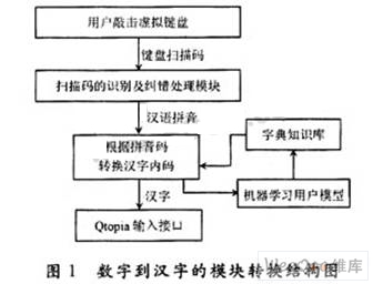

中文拼音输入法的设计,要实现数字拼音键到汉字的转换。所谓数字拼音是指按照手机键盘上英文字母的布局来输入汉语拼音所得到的一串数字,对于九宫格形式的虚拟键盘来说。其键盘的布局特点导致不能直接输人汉语拼音而只能输入数字键盘扫描码,然后由扫描码的识别及纠错处理模块对其进行拼音组合、文字匹配检索后才能得到相应的汉字,处理流程见图1。

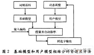

首先用户输入的数字键盘扫描码要转换为相应的汉语拼音,本文采用查表检索法实现数字拼音到汉语拼音的转换,并对用户无效的拼音组合进行高亮提示。然后根据字典数据库检索相应的汉字,并对用户的输入进行机器学习,针对用户输入习惯不同,对用户输入常用词进行自适应排序。利用自带字库的基础语言模型与用户常用词模型相结合的检索技术对候选字进行自动排序,得到最终的候选字输出。如图2所示。
该输入法注重对用户输入的常用词、高频词的自适应,利用基础字库模型和用户习惯模型结合进行解码。主要思想是通过跟踪用户输入过程,记录用户输入习惯,然后根据用户的输入字词的不同概率动态调整相应的数据,并将结果存放于用户模型中。
