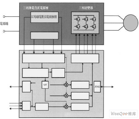

图1. 使用56F8013设计无电刷直流电动机控制系统。

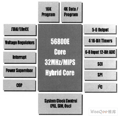

图2. 56F8013 DSC结合数字信号处理及专用电动机控制外围设备。

在无电刷直流电动机中,定子各相被馈以一序列的梯形电压,这样混合一起便造出一个有矩形空间分布的旋转磁场,在图1所示的简化双极模型中有助於了解这类电动机的基本原理。
馈电线圈U和W建立磁场,指向如图中的N’和S’,因此转子以其N-S方向即经过一个力矩,并开始旋转;须注意,起初两磁场是90°移动,经过30°旋转後,定子被换向,以至新的形式下产生的定子场是与转子场移位120°,正如解释,转子势必跟随定子场,以至移位再减少至60°,在此时执行新的换向,并且该形势继续重复下去,於是获得360°旋转。
将给线圈的电源换向的正确时间由三个放置在电动机内里的霍尔传传感器来决定,因此,只要令磁场常操作於60°与120°之间移位及以90°为中界,六种不同形式便可造出最大效率,须记著最大转矩是於定子场与转子场是90°移位时得到的,显而易见,由无电刷直流电动机产生的转矩,特徵是有明显的波动。

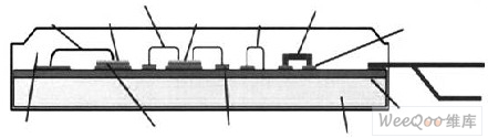

图3. FCBS0550 550V MOSFET逆变器模块,备有独立负线,支援单引脚电流*。

Freescale近来推出56F8000数字信号控制器(Digital Signal Controller)系列,此是把DSP功能与微控制器式的管理结合为一体。56F8000建基於一个高性能16 bit核芯,有32MIPS的操作速度,并装备有大量的外围服务应用程序,包括电动机控制和众多其他功能,譬如在图2中所示的56F8013就是使到电动机控制应用达至最优化,并包括以下的外围设备∶
·三相PWM模块,有15 bit分辨能力和一组可编程的故障和配置
·12 bit ADC,准许有同时转换和比如零交点检测。
·时间器模块,有16 bit分辨率和多通道结构,可用作速度或时间计算。

譬如Fairchild推出的聪明功率模块FCBS系列,就包括有集驱动、保护、系统控制等功能一身的500V MOSFET逆变器。如图3所示,HVIC技术使到单电源MOSFET门驱动能力上不需用光电耦合器,这有助於缩减全部两成的板面。元件安装在低热阻陶瓷衬底上。有效地排除热力至模块的表面,此处可连接散热器。综合保护方面包括欠压封锁和短路保护,而分开的负DC线端提供单脚电流*。
