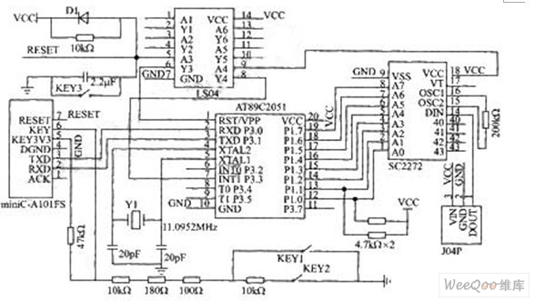

在设计的系统中,射频发射模块被分布在景区的各个景点中,它们工作在不同的编址信号上。电子导游机采用比较通用的51系列单片机AT89C2051作为系统的控制处理单元,利用P1口循环给解码芯片SC2272发送00H~FFH的数据,作为它们的地址;同时,射频接收头J04P将接收到的信号送至SC2272解码,如果解码的信号与单片机给地址预设的信号一致,将触发中断INT1,进入中断处理子程序,在中断处理子程序中,将进人对应的中断处理程序进行放音。TXD将用于与语音模块进行串行通信,P3口的INT1用于中断。系统功能由发射部分和接收部分构成。

SC2272解码出来的地址码与预设的地址码一致时,VT脚便从低电平跳到高电平,将此信号送反相器取反后,触发中断INT1;中断控制子程序通过RXD、TXD向语音播放模块发送指令“2404010000”,语音播放模块便开始播放景点介绍。系统电路如图2所示。
图2系统电路图
图2中有3个按键,2个是声音大小键,另外1个是复位键。声音大小键采用“采样不同点电压”的原理,是语音播放模块自带的按键电路;而复位键则采用经典的电路,单片机的复位和语音播放模块的复位连在一起,共同作用。
为了增强抗干扰效果,将J04P垂直于电路板,且在板图上应该离语音播放模块有一定的距离,这样才能有最好的抗干扰效果。SC2262和SC2272的振荡电阻选择1 MΩ和200 kΩ为最佳。
