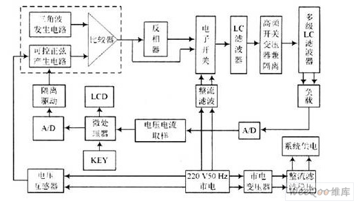

开关式交流稳压电源电路框图如图1所示。工作原理描述:由三角波发生电路产生150 kHz的三角波,由低频正弦波产生电路产生50 Hz的正弦波。两个信号分别同时送到比较器的同相和反相输入端,在比较器的输出端将产生矩形波。该矩形波的频率与150 kHz的三角波相同,该矩形波的脉冲宽度受50 Hz正弦波实时幅度的调制后,随50 Hz正弦波实时幅度而变化,即已调制矩形波。将其送到高速电子开关中一个输入端,并经过一级反向器反向,送到高速电子开关的另外一个输入端。
图1 开关式交流稳压电源电路拓扑图
市电整流滤波获得的倍于输入交流电压(典型值约为311 V)的直流高电压送到高速电子开关的电源输入端。高速电子开关的两个输出端由两个反向的输入矩形波驱动,从约311 V直流电源取得能量后,分别经过一级短时间常数的LC滤波电路连接到高频开关变压器的初级。该LC滤波电路的作用是使进入高频开关变压器初级的矩形波脉冲拐角趋于圆滑,以降低其高频谐波。高频开关变压器的初、次级还起到对市电隔离的作用,高频开关变压器的次级获得交变、拐角圆滑的矩形波电压,经过多级长时间常数的LC滤波电路,将150 kHz高频信号滤除,还原出50 Hz正弦波的调制信号。送到负载用于对负载供电。
电压和电流取样电路从负载上获取电压和电流信号,分别送两路A/D转换器转换,变成离散的数字信号。一方面用于通过微处理器处理后进行实时显示;另一方面用于通过微处理器处理后送D/A转换器变换为模拟量,经过光电隔离驱动电路来控制正弦波发生器的幅值,又经过比较器、反向器、高速电子开关、LC滤波、高频开关变压器、多级LC滤波等电路,用于控制负载上电压或电流的稳定。电压互感器的作用是从市电中获得低谐波失真的标准正弦波,经由正弦波产生电路控制其幅值;键盘用于输入准备向负载提供的电压或电流值。

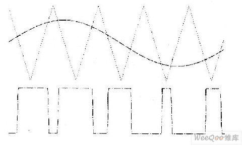

PWM产生电路由正弦波产生电路、三角波产生电路和比较器三个部分组成。三角波加到比较器的反向输入端,正弦波加到比较器的同向输入端,比较器输出端产生受正弦波瞬时幅度而变化的脉冲宽度调制波。
图3是电压型PWM比较器的工作波形,输入三角波接在比较器的反向输入端,可控正弦波信号送至比较器的同相输入端,经放大后输出PWM信号。
图3 PWM信号波形图

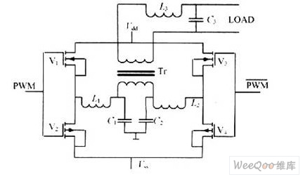

高速电子开关电路用于实现将PWM波功率放大,配合高频电子变压器和滤波电路,可实现对输入信号为受某信号参数调制的矩形波,输出信号为还原出该参数的解调电路。其典型电路图如图4所示,是PWM经反相器出来的波形。整个电路由4个场效应管构成的桥式开关电路、高频开关变压器、多组LC滤波电路(图中只画出一组L3,C3)组成。
图4 高速电子开关电路
高频开关变压器Tr还兼起市电隔离的作用。电路中,L1,C1和L2,C2组成滤波电路,用以使输入到高频开关变压器初级的矩形波拐角变成“缓变”形状,以使流经变压器的谐波分量减小,降低干扰。
经过高频开关变压器次级感应到的电压通过L3,C3(实际为多级LC,如三级)的进一步滤波可以将PWM的高频矩形波滤除,在负载上得到被还原的原调制波的正弦波形。如图5所示。
