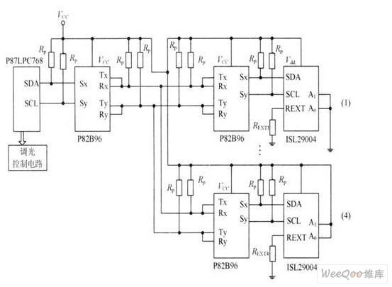

系统构成框图如图1所示。单片机P87LPC768作为I2C总线的主控器,ISL29004作为被控器,4个ISL29004的设备地址依次为:44H~47H,通过ISL29004的地址引脚A1,A0进行设置。在系统中,使用了准双向I2C总线缓冲器P82896对I2C总线进行驱动扩展,实现I2C总线的远距离传输,拓展了照度采集距离;P87LPC768的I2C总线经P82896缓冲器扩展后通过双绞线和远端的P82896以及ISL29004连接。与4组照度采集电路相对应,调光控制电路也有4组,与P87LPC768的4个PWM引脚相连。

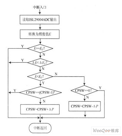

主要包括主程序、定时器0中断服务子程序以及I2C总线数据传输程序模块。主程序完成P87LPC768以及ISL29004的初始化,照度采集以及调光控制在定时器0中断服务子程中完成。I2C总线数据传输程序模块详见参考文献,这里给出定时器0中断服务子程序的流程图,如图3所示。
图3 定时器0中断服务子程度流程图
图3中只给出一组ISL29004的照度采集以及调光控制电路的控制程序,由于系统中有4组,因此在定时器0中断服务子程序中,应该是按顺序依次通过I2C总线读取4组ISL29004的采集值并通过4个PWM通道进行相应的自动调光控制。
