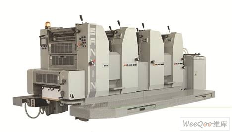

1.印刷机的设备图如下:
图1:印刷机外形

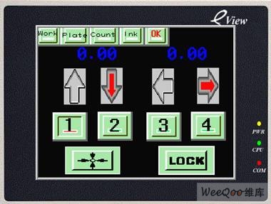

触摸屏设计如下图
图3:HMI主画面

调版部分的分析:
将触摸屏中的色组选择开关(自锁式)按下,调整上、下(或左、右)按键(自复式),经过Q00可编程控制器的程序处理后,将输出模块的触点导通,控制继电器动作使电机运转。电机运转后,通过机械部分的传动,带动电位器的阻值变化。电位器的阻值变化经过线形模块和模拟量转换模块的处理,变为数值量送入可编程控制器中,可编程控制器经过运算处理后,送到触摸屏中,显示调版位置的变化。
