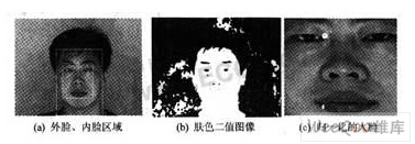

图1是一个人脸检测和归一化的例子,其中的原始图像来自实验室现场拍摄。
图1 人脸检测和归一化

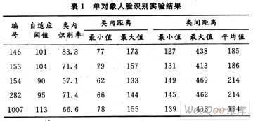

本文选用西安交通大学人工智能与机器人研究所东方人脸库(AI&R)的视点子库进行实验,该数据库包括每位被拍摄人在19个不同视点角度下(10°为一个单位)拍摄的中性表情图像。实验包括类内测试和类间测试。类内测试用于考查单对象人脸识别的识别率,而类间测试则用于考查误识率。随机选取5个人,每人用7幅图像(-30°~+30°)作为训练样本,分别计算平均脸和自适应阈值、类内识别率和类内距离,另外再选取50个人,每人一幅正面图像作为类间测试样本,分别对5个对象进行类间测试,实验结果如表1所示。从实验数据可以得出如下结果:
(1)类内识别率不高,原因是自适应阈值为训练样本与平均脸的欧氏距离平均值,训练样本中的部分图像不能被识别。在实验室中,我们通过提示被试注视摄像头、适当调整姿态等措施提高图像的拍摄质量,使识别率得到了显著的改善。
(2)在50人的类间测试中,最小距离均大于阈值,即错误识别率为0。实验室的现场测试中也得到了相同的结果。
(3)文中提出的单对象人脸识别方法能够成功地识别特定对象,并能准确地排除其他对象,可用于软件保护、计算机安全等系统的身份验证。
