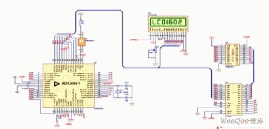

2.1 ADuC841外围电路设计
整个系统由ADUC841微控制器、LCD显示电路、DAC输出电路、ADC采集电路、 RS232通信电路等组成。主要对旋风筒内的温度,压力、空气流量等信号进行实时检测、并将数据与上传PC机的等功能。下图为ADUC841的接线图。从图上可看到总线连接方案为:采用线选方式与高密度存储芯片62256接驳,即 P0作为地址线时首先接到八进制三态锁存器 74HC573再连接到 62256RAM的低8位地址线上, P2.0-P2.6直接与 62256RAM的高7位地址线相连,同时P2.7连接片选信号以实现其 0000H- 7FFFFH空间的访问。与 LCD及其MAX485的接驳则采用全译码方式,P2口的4,5,6脚作地址线时接到 74LS138的ABC上,译码后用来控制液晶显示器显示与串口通讯。P0口的作数据线时直接和 RAM与LCD的数据线连接。
2.2信号采集放大电路
采用恒流源驱动,首先采用仪表放大器 AD620放大传感器来的信号。四集成运放合一的 LM324,组成常规正向电压放大和跟随电路,用于检测信号的放大、整形。由于 ADUC841内集成有12-bit的ADC缺省与P1端口连接,故将放大整形后的检测信号直接连接到 P1口即实现了模拟量检测信号的读入。在单片机内将所采集的检测信号变为数字量并做若干量纲变化后,从其TXD/RXD口输出。
其信号首先通过MAX232将TTL电平装换为RS232电平,继而通过系统串口与上位计算机间的串口相连。实现将所采集的各个传感器的信号上传到PC机,数字电源与模拟电源分别采用7805稳压并在输出电容处并有发光二极管作为电源指示用。
图2 ADUC841的外围接线图

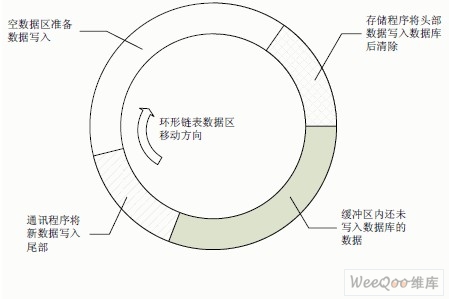

技术上主要使用VB的Ms Comm控件将上位机的控制指令发往 AT89c2051,同时将 ADU841送来的检测数据信号读入。此处的难点是串口通讯程序与数据库存储程序之间的配合,经过多次测试后采用了环形链表缓冲区方案。即串口通讯程序在响应ComEvReceive事件中将单片机传来数据的写入环形链表(节点同时标记时间戳)数据区尾部。同时定时器周期触发存储事件,通过ADO将环形链表数据区头部一定数量的节点数据写入到 SQL Server2000数据库中的表,成功存入后清空其节点内容为串口程序写入新的上传数据腾出空间。见图4环形链表运行示意图。通过合理设置环形链表节点数、波特率和定时器事件间隔时间,使得在缓冲区内写入和读出清除两种操作的平均吞吐率保持一致即可。这样可以实现程序的高效运行,同时固定的缓冲储存区的方案较动态数组开辟空间方案更加稳定。
前端界面上用户可直接选择设置端口数据,显示感兴趣的信号数据并对风机等装置进行控制。为了数据检索显示方便数据库中分别建有不同测试信号的视图和常规处理存储过程。从而实现相关数据的显示、回放和分析。
空数据区准备数据写入
图3环形链表运行示意图
