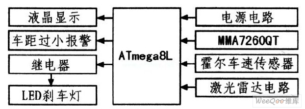

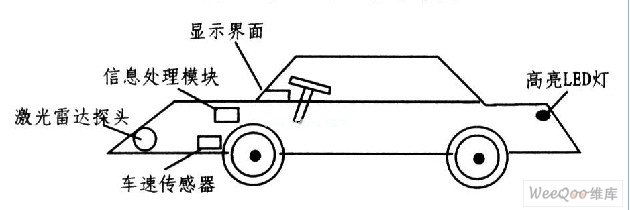

安全装置硬件电路设计主要由单片机控制、加速度传感器、激光雷达、LED刹车灯及电源等电路组成,如图1所示,装置车载状况如图2所示。
图1 安全装置设计结构图
图2装置的车载情况

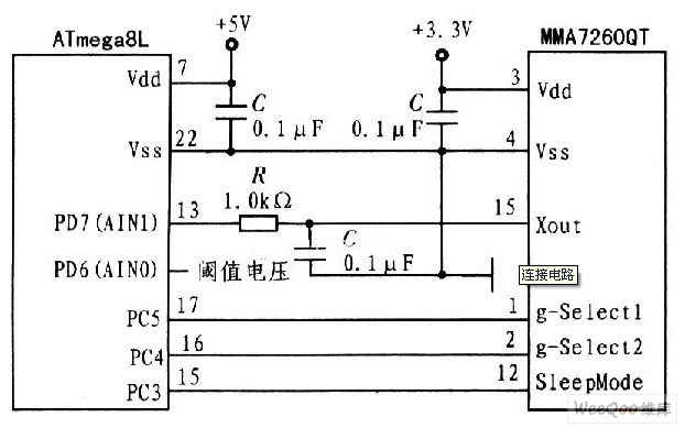

2.2 加速度传感器MMA7260QT与单片机接口设计
该系统设计选用加速度传感器MMA72600T,测量加速度。该器件采用MEMS原理制作的低成本、低功耗、单芯片集成XYZ三轴感应加速度传感器,可准确测量0"350 Hz、±6 g范围内动态或静态加速度,还能够监测车体微小震动和整车的倾斜角度。该器件内部集成了信号调理、单极低通滤波器和温度补偿技术,并提供4个量程 (1.5g、2 g、4 g、6 g)可选,2.2~3.6 V单电源供电,工作电流小于500μA,休眠模式下最低供电电流仅为3μA。
MMA7260QT加速度传感器采集汽车加速度数据,并将数据通过ATmega8L的PD7(AIN1)端口传输至ATmega8L,其具体连接电路如图3所示。
图3MMA7260QT与ATmega8L的接口电路
图3中,当Xout输出和阈值电压比较匹配时,系统发出模拟比较器中断,单片机转向LED刹车灯闪烁中断子程序处理,采用这种方式可节省系统资源。 Xout与PD7引脚之间的RC具有滤波作用,用于减小时钟噪声,在电源和地之间加入去耦电容。另外,实际焊接安装时应保证加速度传感器 MMA72600T尽可能地靠近微控制器ATmega8L放置。

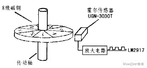

2.3 霍尔车速传感器
霍尔车速传感器由8级磁钢、UGN-3030T型霍尔开关传感器、LM2917及放大电路组成,如图4所示。
图4霍尔车速传感器组成
图4中,汽车传动部分带动8级磁钢旋转,由于磁场变化使得8级磁钢每转一圈霍尔传感器便产生8个脉冲信号,经放大器处理输出到频率/电压转换器LM2917,由单片机的A/D转换器根据LM2917输出电压测量当前汽车时速。

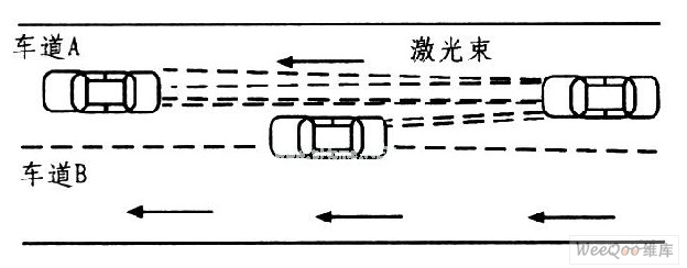

2.4 激光雷达测距
测距方法主要有超声波、激光雷达、连续波雷达等,基于成本和设计需求考虑,激光雷达测距是最佳选择。激光雷达测距有连续波和脉冲波两种方式,本设计使用脉冲波方式。安全装置发出脉冲状的红外激光束照射前方,并利用汽车后部可反光部件(以汽车号码牌为主)的反射光,通过受光装置检测反射光,单片机根据时间差计算出其距离。
该部分电路由发光部、受光部、信号调理电路等组成,最终输出信号由系统单片机处理。由于激光雷达发射光束集中,采用单一发射方式无法有效检测前方一定距离,故在汽车前方安装3个激光雷达测距模块,如果其中一个模块检测到的距离小于该时刻最小允许距离,安全装置将报警,即能够及时检测到插入车流的车辆并警报,如图5所示。

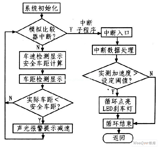

控制部分由ATmega8L控制完成,主要功能为:计算本车速度、车间距离,测定加速度,并通过LCD实时显示;实际车间距离和安全车间距离的比较发出报警声或报警灯闪烁;刹车时的加速度与设定阈值相比,决定是否点亮LED刹车灯,系统软件设计流程如图6所示。
图6 系统软件设计流程
在加速度测定中,考虑到汽车行驶当中的振动和噪声等影响信号输出,还需进行必要的软件滤波处理,这里采取数据平均值方法。据《中华人民共和国道路交通安全法实施条例》,安全行车距离与行车速度关系模型如下:当v≥100 km/h时,S>100 m;当vvt/1 000 m;其中,S为安全行车间距,单位为m;v为本车时速,单位km/h;t为每小时。高速公路上S>50 m。软件设计主程序代码如下:
car_speed();//汽车时速监测,返回值为i
lcd_display(i,1);//第一行实时显示车速
car_distance();//车距监测,返回值为j
lcd_display(j,2);//第二行实时显示车距
car_cmpl(i,j);//比较车距与安全车距,确定是否报警
#pragma interrupt_handler ana_comp_isr:17
car_acc();//加速度监测,返回值为k
car_cmp2(k);//实际加速度与设定阈值的比较,确定是否点亮LED刹车灯
主程序在车辆开启后一直循环执行,直至车辆电源关闭。
