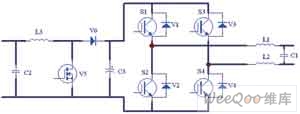

升压+全桥逆变器和输出LC滤波器是大功率程控交流电源极为常用的拓扑之一。如图1所示,这是一种两级非隔离拓扑,其第一级是升压级,用于把模块整流电压升压到实际峰值直流电压(>325V);第二级是逆变级,用于把峰值直流电压转变为交流电压,再经LC滤波器得到50Hz的交流输出电压。全桥逆变器一般采用单极性控制方式,其特点是高频臂的两只功率管以较高的开关频率互补开关,保证可以得到理想的正弦输出电压波形;另两只功率管以较低的输出电压基波频率工作,从而很大程度上减小了开关损耗。该全桥逆变器并不是一个桥臂始终为低频(输出基频),另一个桥臂始终为高频(载波频率),而是以半个输出电压周期切换工作,即同一个桥臂前半个周期工作在低频,后半周则工作在高频,这样就保证两个桥臂功率管工作在均衡状态,提高了系统的可靠性。虽然该电路效率较高,但需要解决输入/输出之间的隔离问题。由于电缆测试仪的程控交流电源功率较小,若采用上述方案,则体积较大,且控制复杂。
图1 升压+全桥逆变器

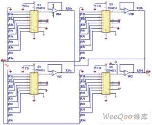

设计时,首先要考虑到如何产生固定幅度的正弦波基准信号以作为CD4051的模拟量输入。产生正弦波基准信号的方案有多种,可由文氏振荡器获得良好的正弦波形,也可先由比较器输出的方波经积分器得到三角波,再由差分放大器或采用低通滤波器的方法,实现三角波到正弦波的变换。
其次是高精度的正弦波基准信号的程控,最简单方法是使用微处理器进行12通道的A/D转换,用这12通道去控制CD4051的输入端A、B、C(INH=0时),即产生212=4096个状态。如图6所示,开关D1~D3控制模拟量低位,D4控制高位。通过合理计算R1a~R9d,0~4096个状态对应0~5V程控直流电平输入。需要注意的是,第4096状态产生的条件是12通道都为0时而第4个CD4051的INH=1时,它输出正弦波模拟量最大值。
图6 正弦波基准信号的程控图

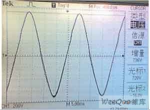

采用上述主电路结构和控制方式研制了一台0~5V直流电平输入对应0~500V(有效值)AC输出的程控电源样机,固定频率50Hz,输出电流5mA,线性度≤1%,响应时间≤50ms,输出过流保护。5V程控正弦电压输出波形如图7所示,较好地满足了电缆测试仪程控电源的要求。
