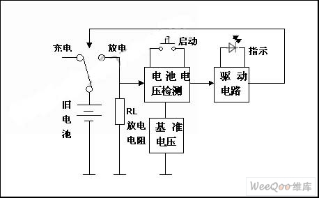

以下为放电电路设计思路图:
图1 放电电路图
驱动电路部分可由两个继电器构成一个自锁电路,放电结束时,开关自动断开,转入到充电部分。

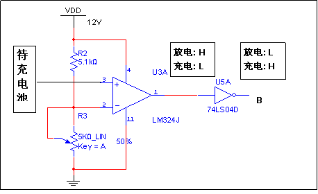

(二)充电电路的设计
1、设计指标
①可调恒流充电,最大充电电流500mA。
②放电结束时,自动转入恒流充电状态。
③充电至充电终止电压时,恒流电路停止工作,并锁定“充电结束”状态。
2、设计要点
①运用电压比较器监测电池电压,保证至充电终止电压时,能及时关断充电电流并锁定“充电结束”状态。
②自动功能与手动启、停功能兼备。
充电电路与脉冲信号结合,对电路进行充电。这里的脉冲信号可用555定时器来实现,用3个555来构成一个频率在周期变化的脉冲信号。电路图如图。
整个电路的连接需要有一个逻辑关系,可用与非门来实现,在设计中,我们采用了4012四相输入与非门。

充电电路逻辑关系图
可见,B点电位在放电状态时为低电位,充电状态时为高电位,与A点电位相同。由此我们将这两点电位接入到与非门的输入端。

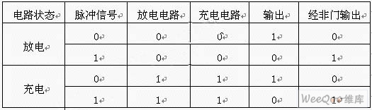

3、总体逻辑关系
将A、B两点与脉冲信号均接入与非门的输入端,再经一个非门输出信号。这样,就可构成了一个逻辑关系。如表1。接到电池两端,这里可以用一个开关TWH8778来连接。
表1:输出信号逻辑关系
