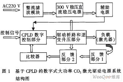

基于 CPLD的数字式大功率CO:激光驱动电源 的系统结构如图1所示。 该 系统 主 要由主电源、稳压电源、辅助电源、 驱动桥路、逆变升压、反馈电路和数字控制电路等部 分组成。其中主电源和稳压电源主要完成AC20V 的输人到310V直流电压的稳定输出,保证逆变升 压部分在一个合理的参数下稳定可靠工作。辅助电 源主要是将310V直流电压转换成SV和12V直流电 压供数字控制部分和反馈比较器部分使用。驱动桥 路和逆变升压主要是完成负载需要的约200(刃V高压的输出。反馈电路主要起到保护作用,控制输出 电流的范围。
2.2 工作原理
在激光驱动电源的原理框图中,AC202V经过 整流滤波后产生310V的直流电压,310V直流电 压经过稳压电源输出稳定的310V直流电压供逆变 升压部分和辅助电源工作,辅助电源把3lOV直流 电压变成12V和SV直流电压给数字控制部分和反 馈部分提供基准电压。数字控制部分通过控制驱动 桥路的导通时间来完成功率的控制。反馈电路通 过采样输出源端的电流大小来保护输出电流不超过 30MA。

3.主电路及稳压电路部分
AC220V 经过整流滤波后得到301V左右的直流电压,再经过开关型稳压电源得到稳定的3lOV直流电压。
3.2 驱动桥路及逆变升压部分
31O V 直 流电压经过半桥逆变得到高频方波电 压,为了保证低电流激光器的器辉,在逆变回路中 采用了串联谐振和并联谐振技术。高频升压变压器 和高压整流电路构成的升压部分被封装成独立的元 件高压包。设计中采用2个高压包串联输出给激光 器供电。
3.3数字控制部分及反馈部分
数字部分采用CPLD控制,一方面CPLD完成 开关光、水保护、过流过压反馈等信号的逻辑控制, 另一方面主要是完成PWM波的输出。
3.4 辅助电源部分
基于VIPer22 A变换器和高频电源变压器的辅 助电源,输出电压波形稳定无较大尖峰。
