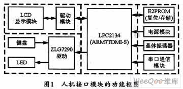

本系统的人机接口模块功能框图如图1所示。
1.1 CPU系统
本模块中的CPU采用32位高性能低功耗微控制器芯片LPC2134,该芯片内置丰富的硬件资源,包括32 KB的静态RAM、128 KB的Flash、2个16C550工业标准UART、2个高速I2C接口和实时时钟等。该CPU使用三级流水线技术,取指、译码及执指可同时完成.其最高操作频率可达60MHz。向量中断控制器(VIC)可管理所有的32个中断输入,中断优先级可编程动态分配。这些功能的集成使得LPC2134十分适合于工业测控,并能胜任对人机接口模块的控制职能。其CPU外部复位芯片可采用CATALYST公司生产的CAT1025。CAT1025兼顾了非易失性存储器和复位功能。存储器则采用高速I2C总线接口(400 kb/s),可支持手动按键复位输入和写保护输入。

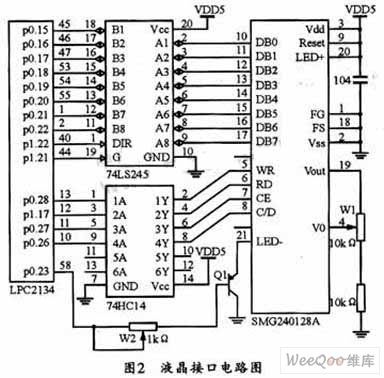

液晶模块(LCM)采用内置T6963C控制器的SMG240128A点阵图形液晶。该液晶为单屏结构,采用单电源供电,点像素为240×128点,黑色字/蓝色底,属于中规模LCM。其液晶模块和CPU的接口电路原理如图2所示。
在图2所示的液晶接口电路中,CPU的控制线先接六输入反相器74HC14作为驱动;数据线接双向八位总线收发器74LS245作为驱动,该芯片有2根控制线,可分别控制数据传输方向(DIR)和片选(G)。采用芯片驱动与电阻驱动相比,整个模块结构更加紧凑,线路清晰,可提高系统的集成度和抗干扰能力。电位器W1用于调节液晶的对比度,W2用于调节液晶的背光强度,用户可以根据需要随时调节液晶的显示效果。

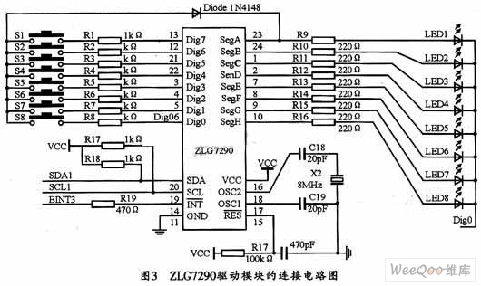

针对这一矛盾,周立功公司推出了一款按键及LED驱动芯片ZLG7290,该芯片采用I2C串行接口,可提供键盘中断信号,以方便与CPU接口,最少时仅需占用2根I2C口信号线,故可大大节省I/O资源;它可以直接驱动8位共阴式数码管(1英寸以下)或64只独立的LED;同时能够管理多达64只按键,并自动消除抖动,其中有8只可以作为功能键使用。其最大的优点在于可根据系统需求选择按键及LED的数量,且按键及LED的扩展无需增加CPU的硬件开销,同时能自动完成键盘及LED的动态扫描,节省CPU的工作量,也可集中资源用于信号的检测和控制。该芯片作为工业级芯片,其抗干扰能力很强。在工业测控中应用十分广泛。本次人机接口模块设计采用了8只按键和8只LED,其连接电路原理图如图3所示。
图3中,ZLG7290只需占用3根CPU的I/O线,分别为I2C口数据传输线SDA,时钟传输线SCL及按键中断输入INT。ZLG7290的I2C口与LPC2134的I2C1口相连接,其传输速率可达32 kbit/s,由于是开漏端口,故需加1 kΩ的上拉电阻;中断信号线可与LPC2134的外部中断3 (EINT3)的输入引脚连接,当有按键按下时,会触发按键中断。当然,也可不连接该信号线,由软件查询来完成按键检测。R1~R8是键盘电阻,可防止按键按下时Dig信号线和Seg信号线形成短路而影响LED显示;R9~R16为限流电阻,阻值为220Ω,适当减小其阻值,可以增大LED的亮度。

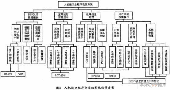

为此,可采用结构化的程序设计方法,自顶向下,逐步细化问题的求解过程,并分阶段进行,以便每个阶段处理的问题都控制在人们容易理解和处理的范围内。针对小电流接地系统的人机接口模块,其程序分层设计方案如图4所示。

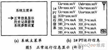

LCD可由其内置控制器T6963C控制,T6963C内部的指令集用于设置液晶模块的显示功能,包括地址指针、显示区域、显示方式、数据读写方式的设置。可采用图形模式完成显示功能,图形模式下的显示原理是将字模数据逐个字节地写入图形显示区,每位对应液晶屏上的一个像素点。其系统主菜单及正常信息显示部分的内容如图5所示。

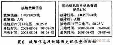

图5(b)中,1#PT代表1#母线,具体显示的母线条数可由现场运行条件设定,右上角为通讯正常标志,右下角为翻页标志。其故障信息及历史记录查询画面如图6所示。
接地故障信息通常包括发生故障的母线号、线路号、故障相、故障后3U0值、接地故障发生时间及消失时间。

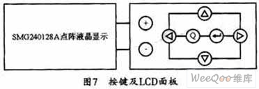

本设计需由按键来实现系统参数的修改和存储,其按键面板如图7所示。
图7中一共设置了8个按键,包括上下左右四个方向键,回车键、退出键、累加键和递减键。其中方向键用于银的子菜单及显示画面,在设置系统参数时可选中不同的设置位,累加键和递减键用于修改参数值,通过加减一来实现;回车键用于进入下一级子菜单及保存修改数据,退出键用于返回上级菜单。按键及LED的功能由带I2C接口的ZLG7290芯片通过读写内置寄存器来实现。
