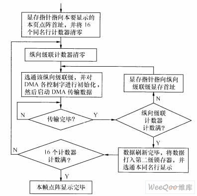

使用S3C44BOX内部的DMA控制器进行数据的传输与控制,使显示程序得到简化,其程序流程如图所示。点阵码的传输全由DMA控制器完成,只需 在启动DMA数据传输前将点阵码的首址、LED显示屏的首址及传输数据量的值分别赋给相应的控制字,启动DMA操作即可。完成所有本同名行点阵 码传输后,将刷新的数据锁存到第二级列数据锁存器并输出,驱动本同名行显示。这样,循环显示16个同名行后就完成了一帧点阵显示。

图 显示程序流程图

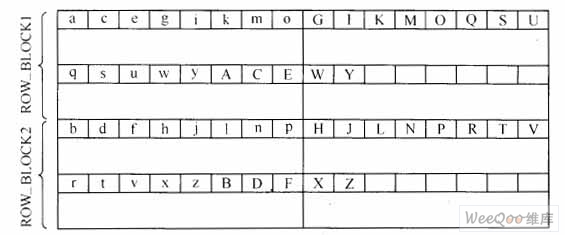

以一个128×64像素的点阵屏的第一个同名行的数据排序为例(如图所示),第一个同名行的点阵码的存放顺序应依次为:a、b……z、A、B ……Z……
图 128×64像素的点阵屏的第一个同名行点阵码排序图
