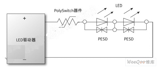

PPTC器件也可被用于防止热失控,如果LCD监视器的冷却通道被阻塞,就可能发生热失控现象。PPTC器件具有检测和应对过温事件的能力,因此若将它安装在适当的位置,它就可以在没有适当散热措施的LED工作时切断电流。
图1显示了如何把PolySwitch PPTC器件与LED串联起来以提供过流保护。为了充分利用PolySwitch器件,可将其热绑定在金属芯电路板或LED散热器上。若LED没有内置ESD保护电路,可将PESD保护器件与LED并联,这有助于保护LED免受ESD浪涌电压引起的损害。
图1:LED背光的过热保护方案

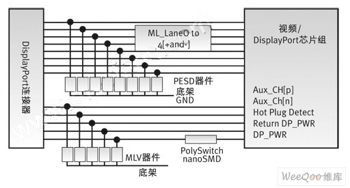

带电端口也容易受到包括ESD脉冲在内的过压瞬变的损害。图2显示了一个利用PolySwitch器件进行过流保护的典型电路保护设计,其中使用的PESD器件和变阻器有助于保护端口免受过压造成的损害。
图2:利用MLV器件、PESD抑制器和PolySwitch过流保护器件的典型DisplayPort电路保护设计
MLV器件提供低容值并联保护、LCD电视应用中所需的大电流处理和能量吸收过压保护功能。PESD阵列安装在数据线上,以帮助把ESD从对静电敏感的电路上分流出去。PESD器件的低容值有助于防止高数据速率信号的退化。
