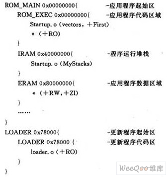

软件开发采用ADS1.2集成开放环境。ADS全称为ARM Developer Suite,是ARM公司推出的ARM集成开发工具。在ADS链接选项ARM Linker中选择Scattered方式后,通过修改.scf文件可以将程序编译成应用程序和更新程序两部分。其中,应用程序占用0~21扇区,用于实现终端的功能;更新程序占用22~27扇区,在终端出厂后不再进行修改。当进行程序更新时,利用IAP功能对应用程序部分进行擦除改写,以实现终端应用程序的更新。链接用的.scf文件定义如下:
在.scf文件中,RO表示程序代码数据内容,RW和ZI表示该程序部分中定义的通用数据变量和需进行零初始化的数据变量。ROM_MAIN部分主要包括应用程序部分和其定义的数据。ROM_EXEC是应用程序的代码区域,位于片内Flash,地址从0开始。IRAM中是程序运行的堆栈,位于片内RAM中。ERAM是应用程序定义的数据变量,位于片外RAM中。LOADER部分是更新程序的代码区域,位于片内Flash,地址从0x78000开始。程序编译、链接完成后,ADS会生成两个名为ROM_MAIN和LOADER的十六进制文件。在需要程序更新时,主站将完成二进制提取的ROM_MAIN文件通过有线或无线的方式发送给终端,终端全部收到后调用更新程序进行程序更新。但由于提取完的二进制文件仍然比较大,需要对其进行压缩,以降低通信费用。

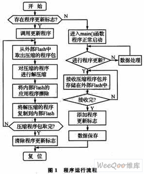

程序运行流程如图1所示。终端在程序启动时,先检查是否需要程序更新,如果不需要则正常进入main()函数运行。在运行过程中,当遇到主站发过来的压缩程序包时,首先需要对压缩程序包进行检查,如果无误,则将其存到对应位置的外部Flash中。当收到主站的程序更新命令时,终端需要对接收到的全部压缩程序包进行检查,确认无误后置位程序更新标志,保存当前数据并复位。当终端程序再次启动,发现有程序更新标志时,则调用更新程序。在更新程序中,首先从外部Flash中取出压缩的程序包,然后对其进行解压缩,并将压缩后的程序复制到对应的内部Flash扇区中。当所有的压缩程序包都解压复制后,清除程序更新标志,然后复位。终端再次启动后,运行的就是更新之后的应用程序了。
