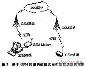

如图3所示,基于GSM网络的短信远程控制系统通常包括以下几个部分:GSM Modem、上位机监控终端、移动运营商的GSM网络和GSM终端等。
在一般产品设计中,GSM Modem作为发送GSM短信息的工具使用。PC机通过RS232串口与GSM Modem相连,根据通信协议处理短信数据将处理好的短信数据包打包,通过RS232串口发送一系列标准Ar指令控制GSM Modem,由其将短信数据包发送至终端系统。本文重点研究简化上位机软件,将数据处理过程交给GSM Modem嵌入式系统软件处理的方法。

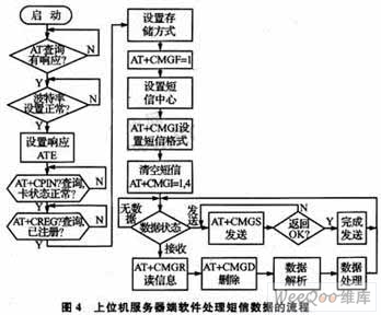

采用常规的上位机软件来进行设计,将数据通信报文整理好后再根据一系列的AT命令组合发送至GSM Modem,同时还需要解析来自若干个SMS终端的数据通信报文。常规上位机服务器端软件处理短信数据的流程如图4所示。
上位机软件数据处理过程中,需要不停地对GSMModem进行操作,响应GSM Modem接收到的数据,处理发送数据包。在整个过程中,GSM Modem只作为数据传输工具,不参与任何的数据处理;而一般的SMS远程监控通信系统的通信报文多达几十乃至上百条,会导致上位机软件工作量非常大。为了便于上位机程序简化开发,结合Q24PL001模块自身支持OpenAT嵌入式软件的特点,将短信数据通信报文的发送处理和接收解析流程嵌入GSMModem内,只保留一些简单的AT命令接口给上位机软件控制,大大减小了上位机软件的工作量。

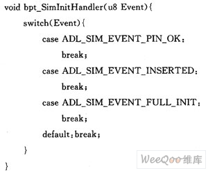

在OpenAT嵌入式程序中,启动SIM卡初始化的声明函数为adl_simSubscribe(bpt_SimInitHandler," ")。其中,bpt_SimInitHandler为SIM卡
声明返回函数:
其中,事件ADL_SIM_EVENT_FULL_INIT表明SIM的初始化完成。

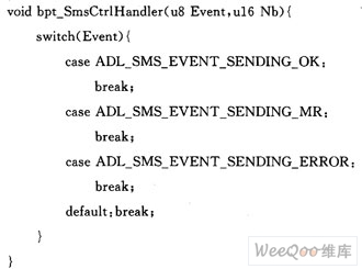

SmsCtrlHandler短信发送事件返回状态定义如下:
其中,ADL_SMS_EVENT_SENDING_OK事件表明短信发送成功。
