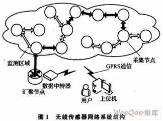

1 无线传感器网络系统结构
整个传感器网络是由若干个采集节点、1个汇聚节点、1个数据中转器以及1个便于用户查看和控制的上位机组成。系统结构如图1所示。采集节点用于对环境数据的采集、数据的预处理,承当数据的路由;汇聚节点负责整个网络的开启和维护,向采集节点发送命令,搜集节点的数据以及和数据中转器之间的串口通信;数据中转器承担数据的中转及转发上位机的命令;上位机是数据搜集的终端设备,并且可以根据用户的需要对节点的采集时间间隔、休眠时间间隔、传感器的开关进行相应设置。

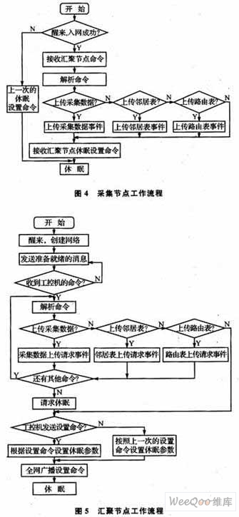

为便于管理和调度,节点所要实现的功能都是将其定义为事件进行处理的。每个事件完成相应功能。将事件按一定关系串接,就能实现节点工作时要完成的系统功能。采集节点和汇聚节点的工作流程如图4、图5所示。
汇聚节点和采集节点在同一时刻醒来。当汇聚节点创建网络成功,并且采集节点入网成功后,全网节点处于通信状态。汇聚节点会通过串口向数据中转器发送1个表示网络准备就绪的消息,数据中转器接收到该消息之后根据上位机的要求决定要不要上传数据,以及上传哪些数据。汇聚节点接收到命令之后会触发相应的事件进行处理,先命令采集节点将相应的数据上传给它,再通过触发串口事件将数据发送至数据中转器。采集节点在入网成功以后也处于准备就绪的状态,等待接受汇聚节点的命令,做相应的事件触发处理。
在每次通信结束之前,汇聚节点会向数据中转器发送1个请求休眠的消息,数据中转器接收到该消息之后会按照上位机的要求对全网节点的休眠过程进行设置。
