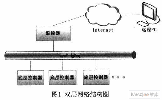

在CAN现场总线的基础上,基于远程维护监控的理念,设计了上层的网络支持。在上层网络部分,.提供WEB服务器,根据远程PC的请求发送相应的数据。网络结构如图1所示。

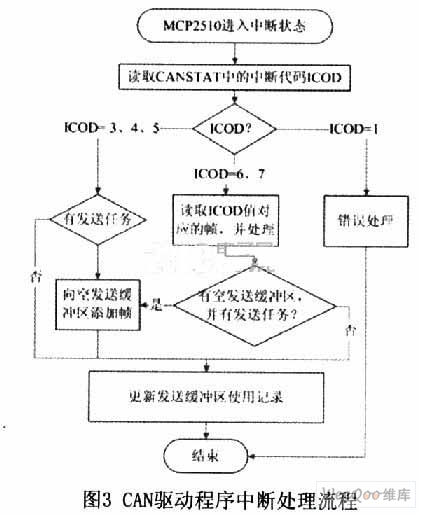

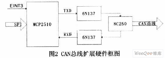

如图2所示,S3C2410通过SPI总线发送MCP2510控制命令以及需要传输的数据,通过MCP2510控制转换以后生成总线报文,并通过光电隔离器6N137以及总线驱动器8C250之后发送到CAN总线上。

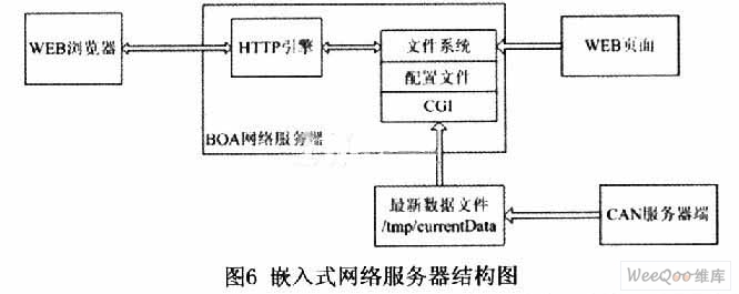

本设计采用外部中断EINT3连接MCP2510的总中断,配置控制器始终处于唤醒模式,发送器处于正常模式,并使能接收、发送、错误中断,以中断方式处理CAN总线数据收发。具体流程如图3所示。
对中断的处理主要包括以下三种模式:
(1)发送处理。在满足下述两种条件时会启动发送处理:其一发送中断响应中,如果当前有发送任务,通过发送缓冲区记录标志确定空的发生缓冲区并向其中填发送帧,然后启动发送;其二在接收中断响应中,在接收处理完后如果有发送任务且有发送缓冲区空闲,同样会处理发送任务。采用两种发送处理方式可充分利用MCP2510的多个发送、接收缓冲区,以提高通信效率。
(2)接收处理。首先需根据ICOD的值来确定当前准备好数据的接收缓冲区。接收帧处理过程中首先读取帧的ID值,确定当前帧的数据是哪个节点发送来的,并据此把帧中数据字段的数据存放在相应的位置。
(3)错误处理。由于引起错误处理的原因很多,在产生错误中断之后,需访问错误标志寄存器确定具体错误类型,并据此做相应的处理。
最后在所有的处理中都需更新发送缓冲区使用记录,以便于发送和接收中断响应中据此判断发送缓冲区的使用情况,从而确定当前是否可以做发送处理。

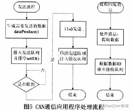

(4)通信数据的命令格式如图4所示,其中所有字节均为ASCII字符。
开始位必须放@,以示命令的开始。标题码为命令的代码;用”*”和回车(ASCII码为13)作为命令结束。
一次通讯的流程如图5所示。
设计了两个队列,分别为发送队列和接收队列,以处理大量数据的发送问题。在队列中的数据按照其优先级排序(DM判定)。

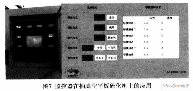

本网络.配合相应的图形用户界面程序已经成功应用于抽真空平板硫化机上,目前已经实现了双机的同时监控。通过本.可实时监控抽真空平板硫化机在运行当中的各工序,配置硫化机的各项生产工艺参数。远程的计算机也可通过局域网读取到.上的运行设备。
