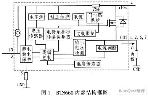

BTs660是具有电荷泵的N通道垂直功率场效应晶体管,对于负载电流具有电流控制输入以及电流反馈诊断的能力,其内部集成有多种保护功能。图1为BTS660的内部功能结构框图,它由电压源、电压传感器温度传感器、电荷泵标准转换调整器以及过压、限流、过载保护等部分组成。
BTS660主要由以下部分组成:1)输入电路,即静电放电保护,当流过引脚3的电流IIN为0时,功率开关接通,该器件开始工作;当IIN不为0时,开关闭合,器件停止工作。2)过压保护电路,当电压传感器检测到电压超过70 V时,逻辑控制电路就会断开电压源电压。3)电荷泵标准转换调整器;4)输出电压检测电路,检测输出电压大小,防止电压过高或过低;5)过载限制电路,检测负载大小,当负载过大时,限制负载起保护作用。6)电流判断与保护电路,判断电流大小,过流时起保护作用。
2.2 引脚描述
BTS660采用T0220-7SMD封装,共7个引脚,各引脚功能如下:1)引脚1,2,6,7:负载输出,这些引脚必须短接,特别是在大电流应用中;2)引脚3:输入端,当该引脚为低电平时功率开关接通;3)引脚4:电源输入端,正常情况下工作电压为5.0~58 V:4)引脚5:负载电流流通比例的诊断反馈。

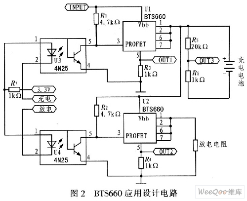

根据BTS660的功能及特点,在设计电池智能检测与充电装置时,采用BTS660实现电池充放电的控制,其应用设计电路图如图2所示。图2中使用了2片BTS660(U1和U2),其中Ul控制充电过程电流,U2控制放电过程电流,U1的输出作为U2的输入,这样可以实现器件级联,INPUT端接恒流源。BTS660的引脚4接电源;引脚1、2、6、7短接作为输出,输出端接负载,在充电时负载为充电电池,放电时负载为放电电阻;引脚3为输入,输入端接有4N25以实现光电隔离;在引脚5和地之间接有一只放电电阻,该引脚输出为充放电采样电流,通过电压采样电路接单片机。
在充放电回路控制中,充电和放电回路各由1个BTS660进行控制。充电时,当U1的引脚3为低电平,U1导通,恒流源和充电电池形成充电回路,此时,U1的引脚5输出的电流(0UTl)经过充电电流采样电路把数据发送到单片机接口,单片机发出指令来控制电池的充电。0UT3为系统提供电池端电压采样;放电时,当U2的引脚3为低电平时,U2导通,充电电池和大电流放电负载形成回路,此时,U2的引脚5输出的电流(0UT2)经过放电电流采样电路把数据发送到单片机的接口,单片机发送指令控制电池放电。
在充放电过程中,BTS660的引脚3控制其导通(接地导通),引脚5反映了该器件输出电流Is的大小,可由式(1)计算:
式中,Is为引脚5输出的反馈电流,IL为BTS660输出到电池的电流,Kilis取值与温度和IL有关。
检测电流时,在BTS660的引脚5上串接一只电阻至地,其阻值为:
式中,IL(M)为正常工作时BTS660输出的最大电流,Vbb为其输入电压。经过计算,选用l kΩ电阻。
