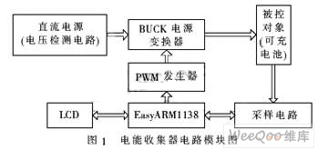

1 电能收集充电器硬件设计
电能收集充电器的硬件设计,主要包括直流电源、电源变换器、EasyARM1138、PWM发生器、采样电路、可充电池等部分的设计与整合,形成一个循环系统。其电路模块如图1所示。
1.1 EasyARM1138嵌入式微处理器
EasyARM1138嵌入式微处理器采用了Luminary Micro公司Stellaris系列基于Cortex-M3内核的LM3S1138芯片,该芯片包含一个低压降的稳压器,集成的掉电复位和上电复位功能,仿真比较器,10 bit的ADC,SSI,GPIO,看门狗和通用定时器,UART,I2C及运动控制的PWM等各种丰富的外设功能,可直接通向GPIO管脚,不需要特性的复用。非常适合用作智能型充电器的控制单元。
EasyARM1138的任务是从采样电路处实时采集电池的充电状态,通过计算决定下一阶段的充电电流,并产生合适的PWM信号来控制充电电流;通过UART、LCD来实时地传输和显示采样数据,采集的电池参数不正常时,可以产生报警信号。

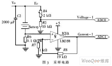

1.3 采样电路
采样包括对充电电流和充电电池端电压的采样。采样的电压和电流经EasyARM1138中的1个集成的10 bit ADC模块送到LM3S1138控制芯片中,LM3S1138对数据进行处理与保存。ADC模块支持8个输入通道,输出最大误差为±3 mV,±3.3 V电源供电,并含有4个可编程的序列发生器,这些序列发生器可在无需控制器干涉的情况下对多个模拟输入源进行采样。电流与电压采样原理图如图3所示。
(1)电流和电压采样
为了降低成本,设计中对电流采样不外加传感器,通过1个传感电阻R6把流过电池的电流转换成电压后,再进行ADC转换取样。流过电池的电流可能会很大(超过1 A),如果传感电阻取得较大,那么就会产生较大的电压降,根据功率计算公式:P=I2R,消耗的功率太大,就会产生较多的热量,显然这样做是不可取的。本设计中使R6=0.1 Ω,用LM358运算放大器把电压放大到3 V左右,再传送到ADC转换器的ADC1管脚。电压采样直接通过改变滑动电阻R4的大小,使输出电压在0~3 V额定范围,再传送到ADC转换器的ADC0管脚进行数据转换。

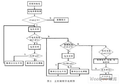

电能收集充电器的充电电流、电压都是受限制的,“电池特性”的所有资料都根据标度因子计算得到。这些数据在包含文件里定义,在编译时计算,在程序运行时以常数方式处理。所有从ADC输出的资料都可以直接与这些常数进行比较。也就是说,在程序运行过程中,不需要进行实时计算,从而节省了计算时间和程序空间。锂离子可充电池采用恒流-恒压充电方式,其充电主控制程序流程如图5所示。
本电能收集充电器采用了微控制器LM3S1138作为CPU,具有智慧化、节能化等充电性能,电能收集率很理想。故有良好的推广和使用价值。
