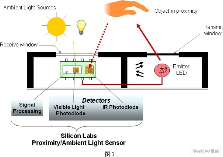

Si1102和Si1120 红外接近传感器主要由一个红外LED驱动器,红外线光电二极管,一个环境光传感器(仅Si1120具有)和控制逻辑IC组成,外部的发射LED可以根据用户的需要灵活安装和配置。如图1所示。

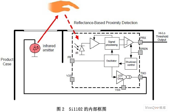

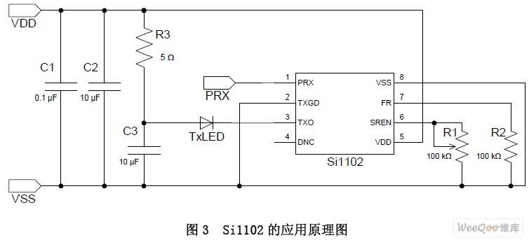

Si1102是一个可独立工作的红外接近传感器,能驱动单个红外LED。LED发射的红外线经过接近物体反射到达内置的红外线光电二极管被接收,然后经过信号的放大并进行信号处理,最后通过与一个设定的探测门限值比较输出一个相应逻辑电平,如果测量的结果高于这个门限值则从PRX口输出一个低电平。利用这种电平信号的输出可以用来作为其他工作的驱动或者是做MCU的中断输入,进而实现近距探测功能。

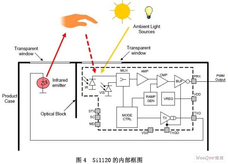

与Si1102不同的是,Si1120工作需要一个主MCU(微控制器)控制,另外增加了一个环境光传感器,除了可以接收红外线外还能对环境光信号进行采样,最后输出一个已调脉宽的脉冲信号,传送给MCU(微控制器)处理后,实现不同的应用目的。Silicon Labs的MCU(微控制器)可以提供PCA(可编程计数器阵列)从而可以更简单地测出输出脉宽,脉宽与反射光强的测量值成正比例,与距离的平方成反比,由此可以判断对方物体距离的远近。Si1120可以支持多个LED的驱动,用户可以根据需要方便的配置多个LED以增大探测范围。另外,在MCU的控制下可以实现更多高档次的功能,例如手机应用程序可能会允许用户在手机前晃动一下手指来进行文件翻页。

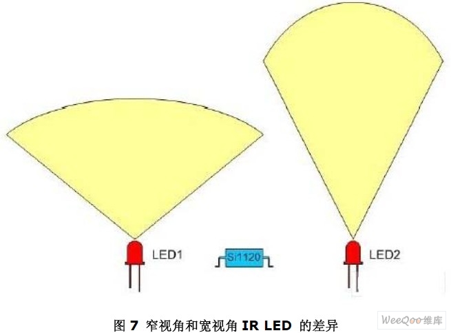

所有的 LED 都有一个特定的视角,一个窄视角LED 意味着发出的能量更加集中,比宽视角LED 照射的更远。这意味着使用窄视角IR LED 将在窄检测区域中形成更远的检测范围,如图7所示。
Si1102/20红外接近传感器能探测到的接近范围可达50cm,如果选择一个合适窄角的透镜和一个红外线滤波器配合使用,让红外线LED的发射半角足够小而使发射光束充分汇聚或者发射功率足够大时,接近范围可扩大到1m。那么此应用不仅仅只局限于手机等手持电子产品,更可广泛用于一些安全探测设备或大屏幕的仪器设备上。

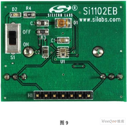

Si1102迷你型接近传感器演示板,如图9所示,该演示板带有一个Si1102 红外接近传感器,可以提供一个简单的红外接近演示。通过设定Si1102的输出阀值控制一个红外二极管的发送,当感应到物体的靠近时,点亮发光二极管以测试设备的高灵敏度和检测范围。
