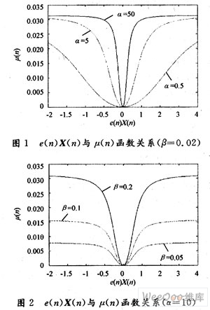

由图1可看出α越大,相同误差水平时的步长也越大,但在误差接近为零时步长变化越剧烈。图2是β取不同值时的步长变化曲线,可以看出随着β的减小步长也在减小。

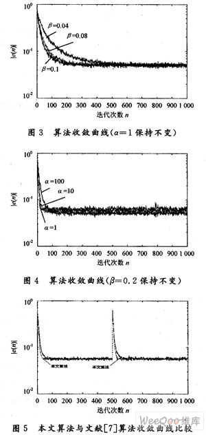

下面通过计算机仿真来验证算法的收敛性能。仿真条件为:自适应滤波器的阶数为L=2;未知系统的FIR系数为W=[0,0]T;参考输入信号x(n)是零均值,方差为1的高斯白噪声;v(n)为与x(n)不相关的高斯白噪声。分别做200次独立的仿真,采样点数为1 000,然后求其统计平均,得出学习曲线。
图3是α固定,不同β值对应的收敛曲线。随着β值的增大,算法的收敛速度逐渐加快。图4是β保持不变,不同α值对应的收敛曲线,随着α逐渐减小,算法的误差也随之减小,但达到稳态的时间逐渐增加。

该算法取α=15,β=0.3。图5是在第500个采样点时刻未知系统发生时变,系数矢量变为W=[0.2,0.5]T时本文算法与文献算法的比较,分别做500次独立的仿真,然后求其统计平均,得出学习曲线。可以看出本文所述算法具有更快的收敛速度,更快地回到稳态,说明此算法具有更好的鲁棒性,并且计算量更小。

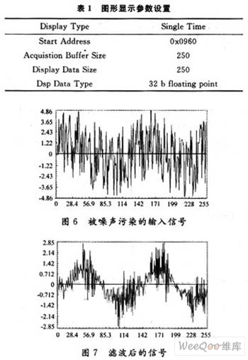

程序在CCS环境下编译,链接生成公共目标代码文件,再load到DSP中运行。本文采用C语言编程。图6为被噪声污染的输入信号,图7为滤波后的信号。比较两图可以看出,混合信号经过本文算法处理后噪声得到了很好的抑制,而原始信号得到了明显的加强和改善。
