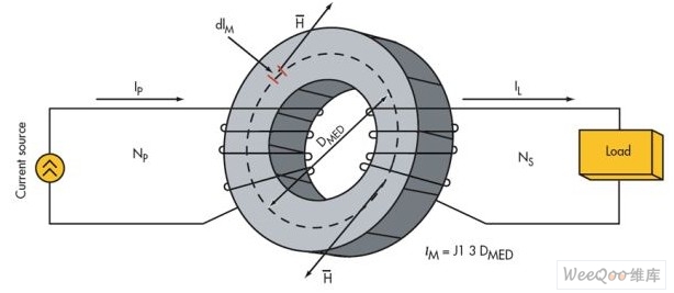

我们想让电流源为负载(如白炽灯、电压稳压器或稳压二极管)提供电流IL,从而生成初级线圈电流IP(图1)。我们与电流源打交道,所以,若负载消耗电流,则负载电压由负载本身设定。
为设计电流变压器,我们需了解其磁核的形状、大小和材料,以及拟采用的匝数。之所以选择环型核是因其具有最低的损耗及在初级和次级绕组间提供合适的磁通耦合(若匝数多得足以覆盖磁核表面大部分的话)。
根据安培定律,电流IP流过匝数为NP的绕组(图2)时,根据磁力线长度IM将产生磁场,可由微分方程表示:
dIp×Np=H×dIM (1)
假定采用环形磁核,对整个磁力线长度求积分,则得出:
Ip×Np=H×IM (2)
其中,IM为磁力线的中线长度,对环形磁核来说:
IM=π×DMED=π×(DOUT+DINN)/2 (3)
其中,DMED为中线直径;DOUT为环形磁核的外直径;DINN为环形磁核的内直径。
磁场H在密度为B的核内产生磁通。磁通密度取决于核材料的相对渗透率μR;
其中,B=μR×μ0×H;μ0=4π10-7(H/米=真空渗透率)
Ip×Np=B/(μR×μO)×IM
所以,公式2可重写为:Ip×Np=B/(μR×μO)×IM (4)

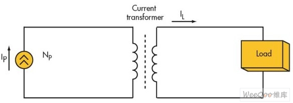

在描述电流变压器工作关系的公式:Ip×Np=IL×Ns中,有一个悖逆。
其中,Ns=次级绕组的匝数。Ip是固定的,所以,次级侧的负载电流也是固定的:
IL=Ip×(Np/Ns) (6)
它意味着,若减少次级绕组的匝数,我们可得到更大的次级电流。也即,若我们必须以高一半电流等级的产品替换次级侧的电珠(Electric Bulb),我们应从次级绕组中减去几匝。
另外,若我们用该变压器提供某些电路原理图(Electronic Schematic)布置,我们应了解其消耗的电流IL并在次级侧绕上适当的匝数,它可由公式7得出。当发生过压或次级感应电压高于允许值时,一个合理的稳压二极管应能保护该原理图免于过压。
