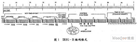

1 IRIG-B编码格式
IRIG标准规定的B格式码如图1所示,每秒钟发1次,每次100个码元,包含1个同步参考点(Pr脉冲的上升沿)和10个索引标记。码元宽度为10 ms,用高电平宽度为8 ms的脉冲表示索引标记,用宽度为5 ms的脉冲表示逻辑1,用宽度为2:ms的脉冲表示逻辑0。
如图1所示,交流码的载波是1 kHz正弦信号,幅度变化峰一峰值范围为0.5~10 V。调制比为U1/U0=1/6~1/2,即逻辑1是5个幅度为U1的1 kHz正弦信号,逻辑0是2个幅度为U1的1 kHz正弦信号,索引标记是8个幅度为U1的1 kHz正弦信号,其他时间是幅度为U0的1 kHz正弦信号。

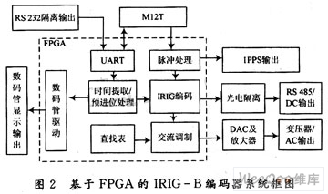

2.1 系统原理框图
设计授时系统需要一个精准时基。在此利用精密授时型GPS引擎M12T作为系统时基,利用AlteraFPGA检测M12T输出的百分秒(100 pps)同步信号和经串口输出的绝对时间信号,编码后输出到DC/AC接口模块,再输出到物理链路,系统结构图如图2所示。
上述系统首先实现了B码直流编码,而后在直流码的基础上实现交流调制,以得到交流码,同时提供恢复每秒脉冲数输出和隔离RS 232串行口输出且符合Motorola格式的时间码,以及数码管的时间显示。时间显示部分用FPGA实现比较简单,下文不再详述。

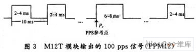

M12T输出的100 pps信号(以下称PPM12)如图3所示,每个脉冲的上升沿时刻准确,周期10 ms,在pps的参考点,脉冲宽度为6~8 ms,其他时刻2~4 ms,脉冲宽度不是关注的重点。

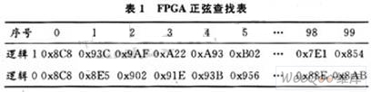

这里给出利用查找表实现交流数字调制的方法。在获得IRIG-B的直流编码后,将该信号导入到数字调制模块,即可获得交流编码。对正弦信号进行100次等间隔抽样,对式(2)使用实际的增益和直流偏移,可得式(3)。据此获得查找表。
Ck=Acsin(2πk/N)+A0 (3)
式中:N=100为采样率;k=0,1,2,…,N-1;Ck对应第k次抽样获得的值;A0为保证输出信号为单极性而设置的初始直流偏移;Ac为考虑调制比和DAC满幅度码值的系数。
由于交流信号频率为1 kHz,周期为T=1 ms,若在1 ms内将上述抽样值等间隔输出到DAC,即可获得1 kHz的调制信号。
本文使用MAX5712和单电源rail-rail运放AD8601构成滤波器。在MAX5712满幅输出时,C=4 095(12 bit DAC),选择调制比为1:5。综合考虑,在最大输出时,不能使DAC输出到达运放的上轨,最低输出时,DAC输出应高于运放的下轨,所以选取A0=C/2+200=2 248。对应逻辑0,Ac=461;对应逻辑1,Ac=1 844。根据上述原则计算出的正弦查找表如表1所示。

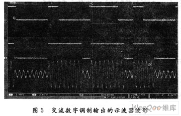

按上述方法设计的数字调制模块,用示波器测得输出波形如图5所示。
图5中,通道1(从上至下第一个信号)为M12T输出的100 pps信号PPMl2;通道2(从上至下第三个信号)为IRIG-B的直流编码输出信号;通道3(从上至下第二个脉冲)为从PPM12信号中恢复的每秒脉冲数信号;通道4(最下面的波形)为IRlG-B编码的交流输出波形。图5中示波器的触发点即为B码参考点Pr。

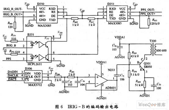

4.3 IRIG-B编码输出
4.3.1 直流码输出
为了保证输出信号的边沿和抗干扰,将第4.1节得到的TTL电平B码信号和秒脉冲经高速光耦隔离,输出电路如图6所示。
图6中,输入信号IRIG_B为第4.1节所述FPGA编码模块输出的直流编码信号;pps为FPGA从M12T的100 pps信号中恢复的秒脉冲信号;D350和D351实现了TTL/RS485的电平转换。
4.3.2 模拟调制电压输出
IRIG-B编码的交流码输出电路如图6所示。将第4.2.3节所述数字调制信号通过DAC接口输出到MAX5712上进行D/A转换,经过AD8601滤除高次谐波后,再用电容耦合到由晶体管Q301构成的电压放大器中,然后经600:600的隔离变压器输出。
