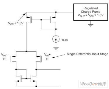

最后,集成电路设计人员借助了其他器件的技术来解决这个问题。现在,再平常不过的充电泵用来将放大器的一个单差动输入级推至正电源以上(请参见图1)。放大器设计人员将开关机制频率置于放大器带宽之上,并让开关噪声维持在放大器理论噪声底限以下。
图 1 OPA635 和 OPA333 单电源放大器的输入拓扑
那么,带充电泵的单差动输入级给您带来了什么呢?您的放大器共模抑制比(CMRR)有望增加20dB到30dB。如果放大器是在某个缓冲结构中,则这种增加便具有积极的影响。您还可以将放大器总谐波失真度降低近10x。因此,如果您使用一个输入级中具有充电泵的放大器来驱动高精度SAR或DS转换器,您会发现您的系统性能提高了。

利用这些公式,如果带互补输入级的运算放大器具有0.004% (VIN=4 Vp–p)的THD规范,并且16位SAR ADC具有–99 dB的THD规范,则系统THD为–88dB。或者,如果运算放大器的输入级有一个0.0004%(VIN=4 Vp–p) THD规范的充电泵(请参见图 1),则系统THD变为–98 dB。
