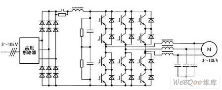

3.1 主电路简介
图1.IGBT直接串联高压变频
如图1所示,图中系统由电网高压直接经高压断路器进入变频器,经过高压二极管全桥整流、直流平波电抗器和电容滤波,再通过 逆变器进行逆变,加上正弦波滤波器,简单易行地实现高压变频输出,直接供给高压电动机。
功率器件IGBT直接串联的二电平电压型 高压变频器是采用变频器已有的成熟技术,应用独特而简单的控制技术成功设计出的一种无输入输出变压器、IGBT直接串联逆变、输出效率达98%的高压调速系统。

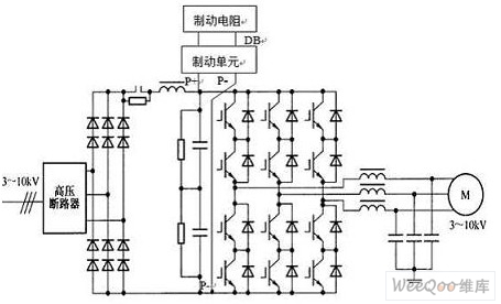

对于需要快速制动的场合,采用直流放电制动装置,如图2所示:
图2.具有直流放电制动装置的IGBT直接串联高压变频器主电路图

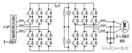

如果需要四象限运行,以及需要能量回馈的场合,或输入电源侧短路容量较小时,也可采用如图3所示的PWM整流电路,使输入 电流也真正实现完美正弦波。
图3.具备能量回馈和四象限运行的IGBT直接串联高压变频器主电路图

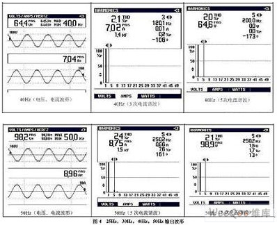

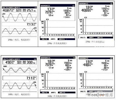

3.2 IGBT直接串联高压变频器25Hz、30Hz、40Hz、50Hz电压、电流输出波形及谐波图:
