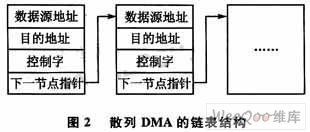

DMA数据传输可分为块传输和散列传输两种方式。在DMA传输数据的过程中,要求源物理地址和目标物理地址必须是连续的。但是在某些计算机体系中(如IA架构),连续的存储器地址在物理上不一定是连续的,所以DMA传输要分成多次完成。传输完一块物理上连续的数据后引发一次中断,然后进行下一块物理上连续的数据传输,这就是DMA块传输方式(Block DMA)。散列传输是在块传输方式上发展起来的,它与一个传输链表相关,如图2所示。该链表可以是单向结构或环形结构。控制字中包含数据位宽、数据块大小、当前块传输结束是否引发中断等控制信息。DMA块传输可看作是只含有一个节点,且下一节点指针总是指向当前节点的散列传输。采用散列DMA方式能更灵活、高效地传输数据。

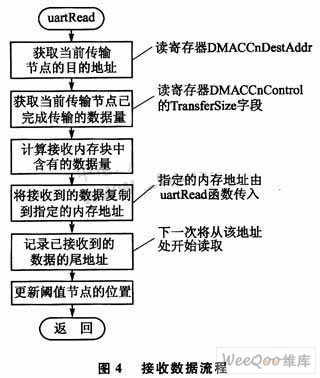

接收数据时,对方发过来的数据量一般是未知的。构造含有100个节点的循环链表结构,每个节点对应的传输块大小为接收FIFO Level。数据源地址为UART数据寄存器的地址,首节点的目的地址为接收数据内存区域的首地址,此后节点的目的地址每次向后偏移(FIFO Level×2)个字节,数据位宽为16(8个数据位,4个状态位,4个保留位)。当接收到的数据达到接收内存区域的80%(RECV_TH)时,需要通知数据发送方停止数据传输,在第80个节点处设置DMA中断,该节点为阈值节点。采用本文的设计方案接收1帧不超过RECV_TH大小的数据,最多产生一次RTI中断。当接收到的数据量少于FIFOLevel时不会触发DMA接收,在RTI中断中把UART接收FIFO中的数据复制到内存中的数据接收区,同时使DMA接收节点的目的地址向后偏移相应的长度并更新阈值节点的位置。接收数据流程如图4所示。如果采用DMA块传输方式,就必须额外使用一个环形数据缓冲区(Ring Buffer),每次接收到指定大小的数据块后产生DMA中断,在中断服务程序中将接收到的数据复制到环形数据缓冲区中。
