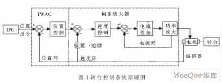

对于转台的方位控制,首先通过GPS等得到目标点的方位坐标,经过IPC机计算出目标点的方位角度,把位置信号送入PMAC卡,通过绝对式光电码盘形成闭环,从而达到位置伺服目的,包括速度环和位置环两部分,其控制原理如图1所示。
其中速度环由直流脉宽伺服系统、直流力矩电机以及测速电机构成,测速电机与直流力矩电机同轴并反馈成与转速成正比的电压信号,至直流脉宽伺服系统,从而形成速度闭环。
位置环由PMAC卡、直流脉宽伺服系统、直流力矩电机、光电码盘构成,光电码盘与直流力矩电机同轴并反馈位置信号至PMAC卡,从而形成位置闭环,以实现动态目标跟踪的目的,

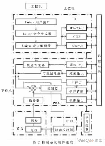

为了提高系统的运动可靠性和快速响应能力,转台采用上下位机的两级控制方式,其硬件组成如图2所示。
其中上位机主要根据控制规律进行计算、处理、逻辑判断和存储,实现转台控制的集中监控、综合管理,主要实现系统实时在线综合管理、性能检测、安全保护及监控管理以及数据采集与处理功能。在转台系统运行过程中,上位机完成转台系统性能参数的图形显示、数据处理,得出系统工作所必需的指令和参数。由于工业控制计算机抗震性和抗干扰能力强,工作可靠性高,目前被广泛用于现场数据采集处理及伺服系统的上位计算机。本系统采用研华工控机作为上位机,集中控制多套伺服系统。
下位机是转台控制系统的直接控制级,构成转台内、中、外框三个独立的伺服控制回路。下位机完成伺服控制系统的数据采集与处理、控制律的实施并实现与上位机实时通信。本系统中下位机由PMAC充当,PMAC控制卡通过标准总线与上位机相联,码盘等测速或测角机构通过PMAC上的DD接口传递位置、速度等信息,经PMAC处理,并按上位机给出的控制要求通过PMAC上的DA接口输出合适的电平信号控制转台上的电机运动,从而构成控制闭环。
另外,PMAC通过总线向上位机交换报告转台位置、运行安全等信息,并从上位机获得程序运行所需要的命令,如程序开始、结束和系统复位等。由于PMAC自身的特性,使诸如码盘信号换算、行程限位等功能可以很方便地实现,且PMAC的可编程特性使系统具有很强的扩展能力,整个系统构成要比普通的上下位机系统显得简单实用。而PMAC的使用也使系统更具通用性,只需作少量调整即可应用于其他设备。
