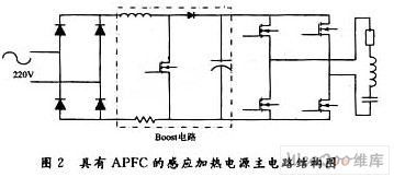

在原有主电路的整流和逆变部分加入Boost电路,如图2所示,Boost电路是用来改善网侧电流波形,提高电源功率因数的DC/DC变换器;在直流母线侧,通过检测Boost电路的输入电压、电感电流和输出电压,通过DSP的软件控制算法,控制Boost开关管的通断来达到功率因数校正的目的。

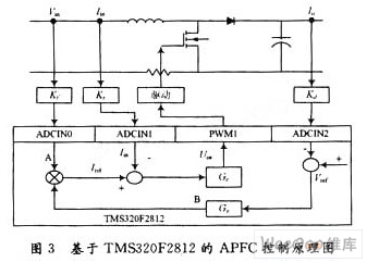

图3给出基于DSP-TMS320F2812的APFC控制原理图。TMS320F2812芯片是TI公司推出的32位定点数字信号处理器,具有强大的控制和信号处理能力,是用于数字电力电子变换与控制的高性价比DSP芯片。
APFC控制原理如下:Boost电路的输出电压,即直流母线电压V0经传感器采样、隔离后送入DSP的ADCIN2口,并转换为数字信号,与参考数字电压Vref比较,其偏差值送入电压控制器Gv,通过纠偏控制使V0与Vref相等,Gv采用数字PI控制,有:
电压控制器G的输出信号B与Boost变换器的输入电压Vin经隔离、A/D变换后的数字信号A相乘,乘积作为电感电流Iin的参考信号Iref。电感电流Iin与参考信号Iref比较后,差值送入电流控制器Gc,Gc也采用数字Pl控制,有:
这样便输出脉宽调制波,经驱动器隔离、放大后驱动开关管高频导通/关断,以实现电感电流Iin实时跟踪Iref。

电流环同理,当开关管工作在很高的频率时(比如f=100 kHz),电压环调节器Gv的输出基本不变,所以乘法器输出的Iref基本上是和输入电压成比例的波形,就可实现输入电流对输入电压的实时跟踪,且保持二者相位相同,使输入功率因数接近于1。

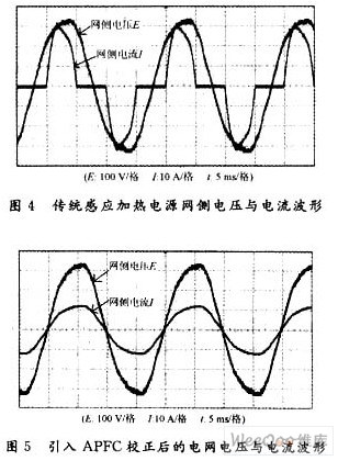

根据以上理论,设计一台单相输入220 V、功率4 kW、谐振频率30 kHz的超音频感应加热电源样机,并且对加入APFC电路前后的网侧电压、电流进行对比分析,实验结果分别如图4,图5所示。图4为传统感应加热电源网侧的电压、电流波形,从图中可以看出,电压虽是正弦波,但由于直流侧中间储能大电容的存在,致使电流导通角只有90°,网侧电流波形严重畸变,呈一系列断续的尖峰脉冲,在同等功率条件下,电流的峰值成倍提高、谐波分量加大、电源功率因数降低(cosφ△0.7)。图5为引入APFC以后的感应加热电源网侧电压、电流波形,从图中可以看出,引入APFC技术后,电流波形与电压波形是同相位的正弦波,感应加热电源有接近于1的输入功率因数和很低的电流总畸变率,减少了对电网的污染。
