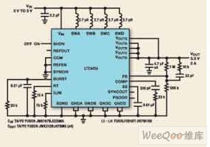

例如,考虑单片、同步、高开关频率(每相高达2MHz)、四相电源IC架构。这类产品的一个例子是LTC3425,如图1所示。它允许使用体积小、成本低的电感器,而不是单个又大、又笨重的电感器,而且与单相电路相比,需要更少的输出滤波电容,因为有效的输出纹波频率高达8MHz。此外,所需的全部功率MOSFET都集成在芯片内。这非常适用于需要使用扁平组件的空间受限的电路板和便携式设备。
图1 LTC3425将两节NiCd/MH电池电压提高到3.3V。该设计可以在每相1MHz的开关频率下,以高达94%的效率提供超过2A的负载电流(4MHz输出纹波频率)
另外,用多相方法设计转换器与设计传统单相转换器没有不同。所有电源开关都在内部,因此四相工作是透明的。所有四相的限流值和开关频率都可以非常容易地用单个电阻编程,就像在单相设计中一样。类似地,输出电压设置和环路补偿与其他熟悉的DC/DC转换器设计也没有不同。
这种类型POL转换器的同步四相架构在宽负载范围内实现了高效率,同时允许使用扁平的组件。最后,由于输出纹波电流以4:1的比例降低,因此用小尺寸和较低成本的陶瓷电容器就可实现非常低的输出电压纹波。
